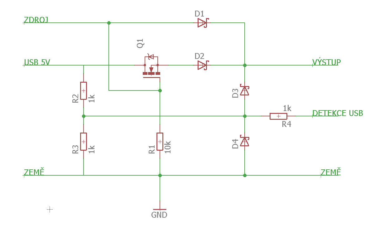

Dvojité napájení také není problém, stačí si zapojit jednoduchý obvod který vypne hlavní napájení pokud bude připojeno USB napájení. Na to navazuje i třetí odpověď. Zjistit jesti je připojené USB můžete pomocí měření napětí na jeho pinech. Pokud je tam +-5V tak víte že je připojené :)
Za chvíli přihodím ještě schéma toho spínacího obvodu.

Tak zde ještě schéma s popisem.
1. Spínání
je upřednostňovaný zdroj, tzn pokud bude připojeno i USB i zdroj bude sepnutý zdroj. Pokud bude zdroj odpojen, G mosfetu se propojí přes R1 na zem a mosfet se otevře -> umožní 5V z USB napájet obvod. Pokud bude zdroj opět připojen, G se spojí s + zdroje a mosfet se zavře -> zdroj opět napájí obvod.
2. Detekce USB
R2 a R3 jsou první vlna ochrany. Tvoří napěťový dělič který sníží příchozí napětí z USB na polovinu. (dají se použít i jiné hodnoty aby snížil napětí třeba jen o třetinu, pak by se dalo připojené USB 100% snímat i z digitálního pinu)
D3 a D4 jsou pak jen ochrana před případným přepětím které by se mohlo dostat přes rezistory.
