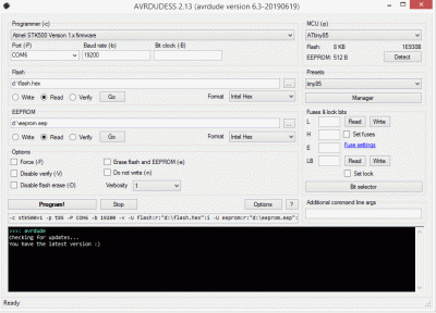

Dobrý den a můžu takový kód jen skopirovat a nahrát do druhého arduina? Pokud ano poraďte prosím jak s pozdravem D.K.
Kód z procesoru (FLASH paměť a EEPROM) je možné stáhnout do souboru a ten soubor pak znova nakopírovat do jiného procesoru.
Musí se to ale provádět přes ISP piny procesoru (MISO, MOSI, SCK, RST) s použitím programátoru (USBASP / Arduino as ISP / ...) - nedá se použít obyčejné připojení přes USB.
Slouží k tomu program AVRDUDE, který je součástí vývojového prostředí Arduino IDE.
Ten program se ovládá přes příkazovou řádku a je docela složité správně nastavit jeho parametry.
Pro jednodušší obsluhu ale existují i jeho Windowsovské grafické nadstavby (například AVRDUDESS).
Může se ale stát, že je procesor proti kopírování zablokovaný (má nastavené LOCK bity).
V tom případě se program z procesoru už stáhnout nedá.
