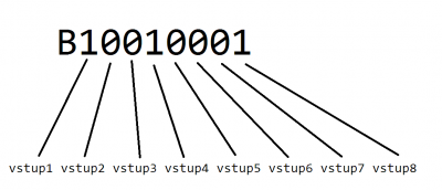

řekněme, že čtu 8 digitálních vstupů do proměnných byte vstup1, vstup2, vstup3,...a tyto stavy chci dostat do proměnné byte status ve formátu BIN

byte status = (vstup1 * 128) + (vstup2 * 64) + (vstup3 * 32) + (vstup4 * 16) + (vstup5 * 8) + (vstup6 * 4) + (vstup7 * 2) + vstup8;
Třeba:
Serial.print('B');
Serial.println( status , BIN);

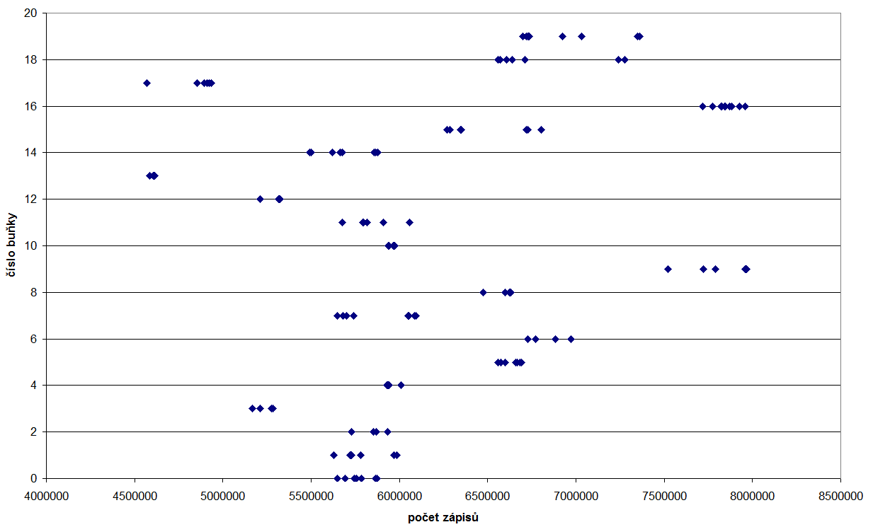

Taky jsem jednou zkoušel, co vydrží EEPROM (AT24C16).
Podle kat listu měla vydržet 1 000 000 zápisů.
Zjišťoval jsem, po kolika zápisech dojde k 10. chybě na každé z 20 testovaných buněk.
Po 10. chybě jsem příslušnou buňku už přestal trápit.
Některé buňky jsem přepisoval v cyklech 10x stejným číslem, některé při každém cyklu na střídačku přepínanými bity.
Po každém zápisu následoval pokus o přečtení.
Všechny chyby se logovaly a běželo to nepřetržitě asi 2 týdny.
První chyby se začaly objevovat kolem 4,5 milonu zápisů. Všech 20 buněk bylo zničených zhruba po 8 milionech zápisů.
