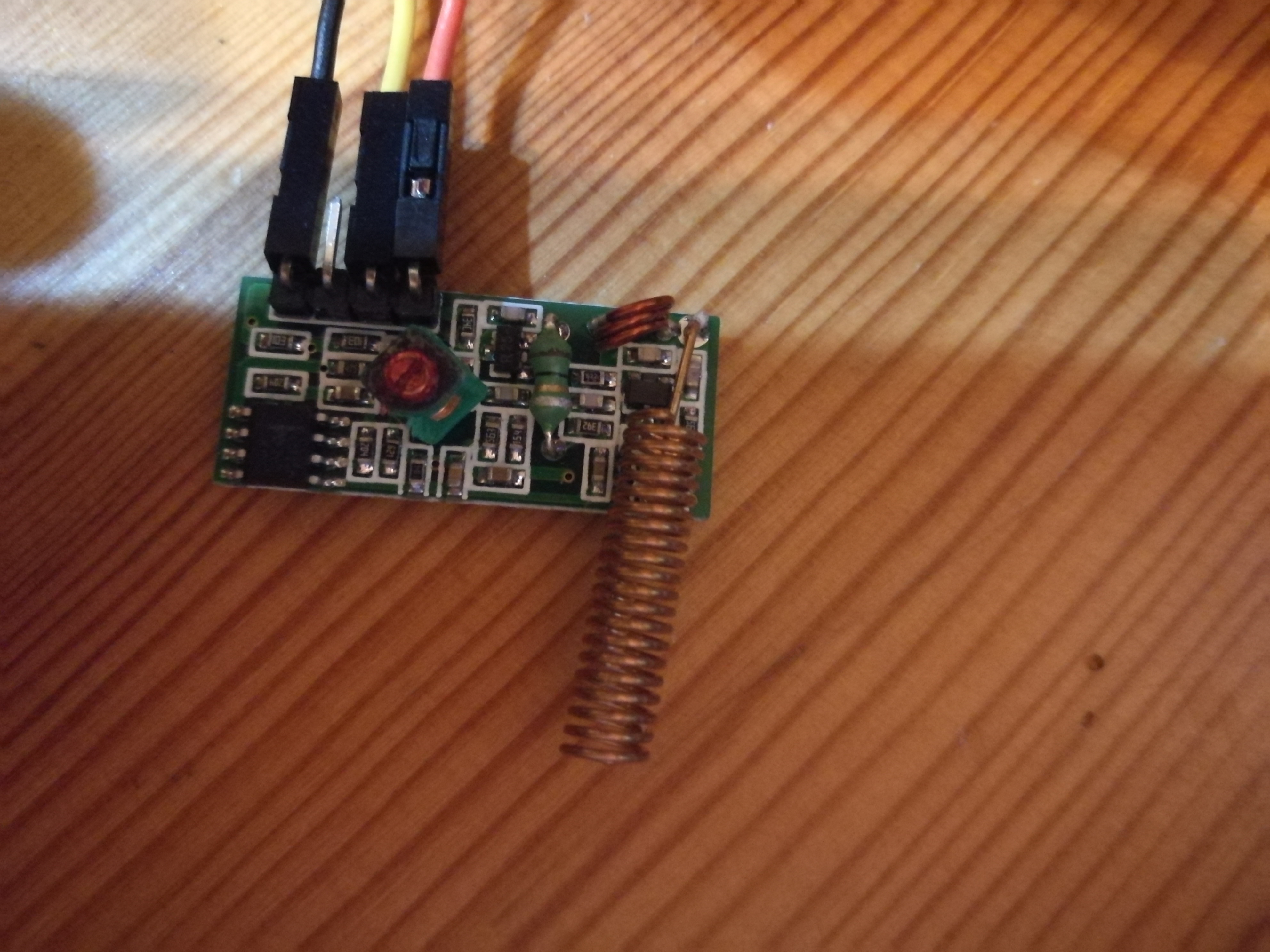

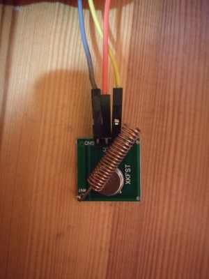

Ahoj,
používám tyto FM moduly a dosah komunikace je sotva metr, stačí dát ruku do cesty a už to blbne.
Poradil by mi někdo čím to je?
posílám i vzorový kód

Jsou to "levné" moduly s AM modulací - podle vzhledu. Možná k nim jdou dokoupit jiné anténky, ale nejsem si jistý.
Rozhodně ty anténky odkloň od destiček, dej je dál od sebe - možná se ruší navzájem.
Já s AM modulací dělal pokusy a na 100m mi jela rychlost asi 256bps bez chyb - ale možná to bylo tou čínou
Naposledy jsem používal moduly s FM modulací (je jich více tipů, záleží co od toho přesně chceš, ty dražší mají HW kryptování, adresaci-jde jich použít více v malém prostoru, řízení výkonu vysílání, řízení citlivosti příjmu).
V provozu máme přes údolí asi na 1,1km, ale s koupenými ext. anténami, na rychlosti 9600 - více nepotřebujeme.
Kamarád má 12 ks + základnu u skleníků - vzdálenosti do 450m - 6 jich jede na baterkách + solárko.
PS: nevýhoda je ovládání po ser.portu - nejde s tím zároveň mít připojený PC do USB aby člověk sledoval co chodí a co ne. Knihovnu SofwareSerial jsem nerozchodil.

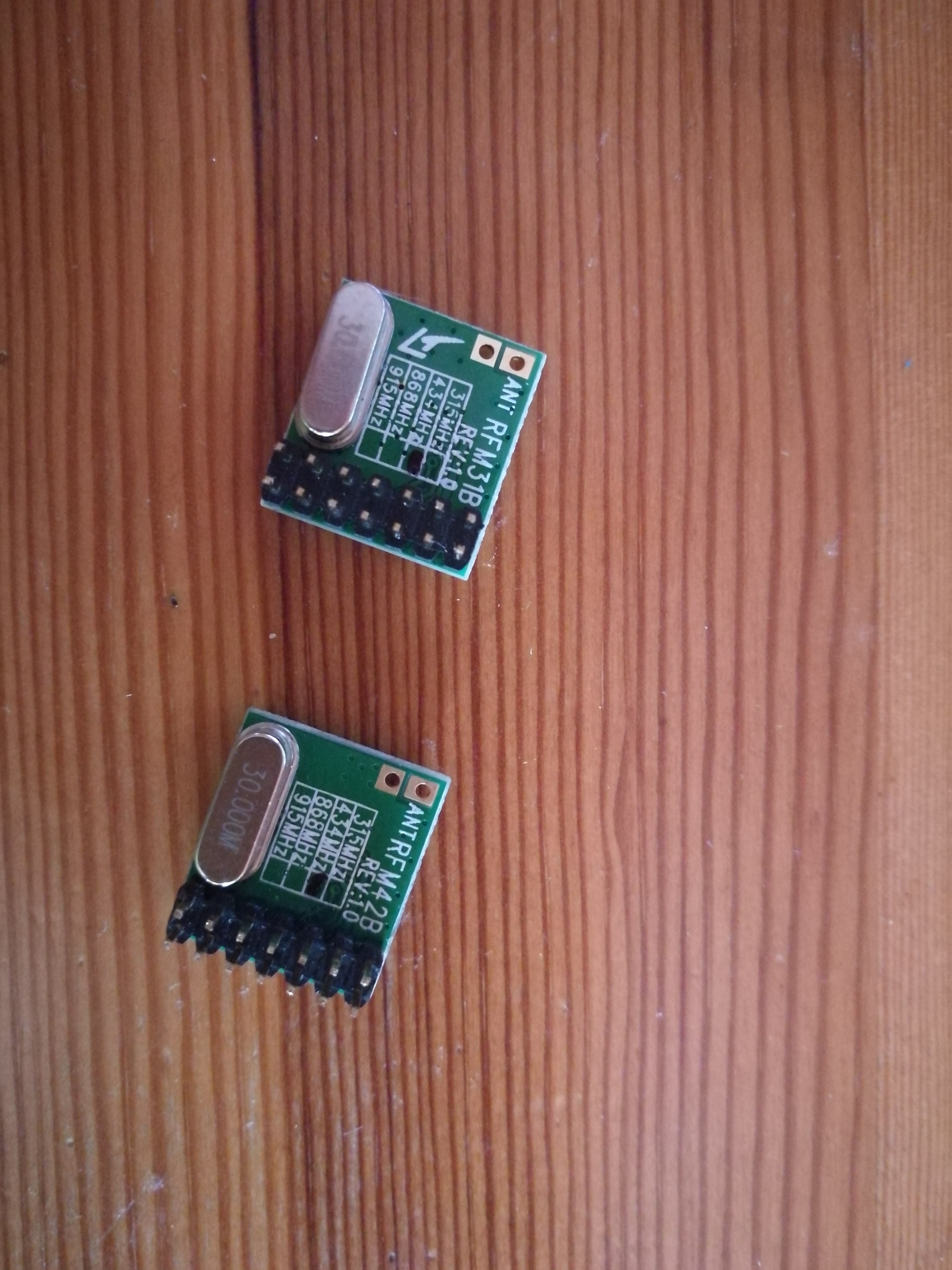

Já používám z balkonu s označením HC12 - už na Ali nejsou, mám ext. anténku a vpohodě 9600bps. skrz zeď do bytu.
Jinak ty výkonné musíte hledat třeba RFM69, ale je jich pár tipů. Osobně je nepoužívám - kdysi jsem si je jen testoval na stole - používá je kolega z práce.
Objednával jsem jim tyto moduly
Ale musel bych se zeptat na jakou vzdálenost je testoval ...

Pokud děláš s těmi RFM69 moho poprosit do PM o knihovnu co používáš.
Už mi ji někdo dával, ale já tu mám uložených asi 6 knihoven a nevím která to byla.
děkuji

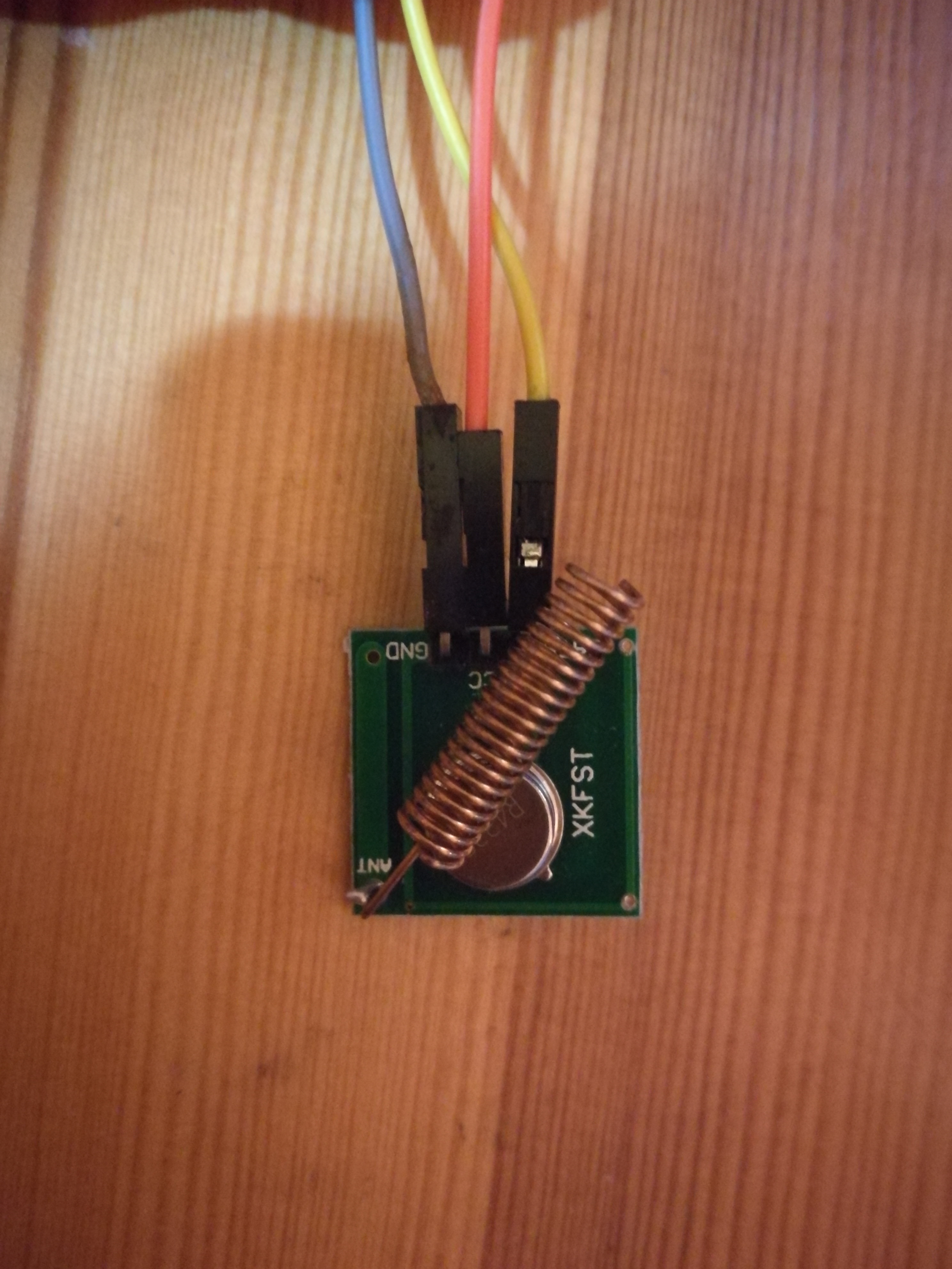

děkuji za rady, antény jsem přeletoval a zvýšil jsem napětí vysílače z 5V na 8V a je to malinko lepší
mám ještě nějaké další vysílače, ale ty bohužel nevím jak se používají
