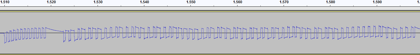

zápasím s analýzou signálu z ovladače na vrata a nějak se mi nedaří. Po shlédnutí tohoto videa jsem ubastlil napěťový dělič a nahrál si kód ovladače viz obr. audacity.png. Podle časové osy a první pravidelné sekvence nul a jedniček předpokládám (10 bitů za cca 3,9 ms), že baud rate by měl být cca 2.560.000 bps. To jsem zřejmě uvažoval nějak blbě co? Jak Na to? Jde o to, že potřebuji synchronizovat vyčítání se změnou logické úrovně (za předpokladu střídání 01010), tedy vyřešit timing. Cílem by měl být podobný výstup jako na obrázku, tedy zahájení vysílání střídavou sekvencí nul a jedniček v počtu 12 ale do serial monitoru, tedy zápis přímo ve znacích.
Zkoušel jsem i programy využívající knihovnu RCswitch a INT pin, to mi nereagovalo vůbec. Je tam spousta šumu, v podstatě nonstop se generují data. Až zahájením vysílání se ruchy potlačí a snímá se něco smysluplného.
Mám to jen jako zábavu, nejde o život. Ale rád bych tomu přišel na kloub. Vysílač je Enika TX Key.

Nerozumím úplně, co vlastně potřebuješ, jen bych chtěl připomenout, že běžně používané přijímače 433MHz se dají použít většinou jen s Manchester kódem. Není tedy možné modulovat vysílač třeba sériovým výstupem Tx z Arduina. Vysílač to vyslat dovede, ale přijímač to nedovede dobře zpracovat.

Chci zachytit nuly a jedničky a následně je chci vysílat, tedy udělat duplikátor ovladače. Něco jako u RFID. Mohu si u origo přijímače zjistit znaky, za kterými se ovladač skrývá, tedy cesta je o něco jednodušší. Vše je pouze otázka jedniček a nul a jejich časové synchronizace, ne? Jako neznalec to samozřejmě silně zjednodušuji a děkuji všem za vysvětlení souvislostí.

No tak si najdi manchester kód, protože to v něm je a na github určitě najdeš i něco pro Arduino.

Jo to hodně napovědělo, díky. Nicméně audio záznam by měl korespondovat s nulami a jedničkami zachycenými arduinem. Pak teprve mohu upravovat a dekódovat. V tuto chvíli tuším, že to začíná 12x 01 a toto se mi nedaří zachytit na datovém pinu v serial monitoru. To bych potřeboval vyřešit.

Pokud jde jen o zachycení nul a jedniček tak můžete třeba měřit šířku pulzů pomocí pulseIn() a vždy změnit na jakou hranu pulseIn reaguje. Místo HIGH nebo LOW se dá do pulseIn dosadit normální int takže můžete například za pomoci přerušení na pinu na kterém měříte pulseIn měnit na jakou hranu reaguje a tím pokrýt časové délky všech pulzů. Všechny naměřené časy si hoďte do nějakého pole a zajistěte si aby se dalo zjistit jestli byl v tomhle čase signál 1 nebo 0 (spoustu způsobů, třeba můžete trochu znepřesnit časy a 0 bit použít pro určování 1 nebo 0) Otázka je jestli vám tohle bude fungovat. Řešil jsem něco podobného nedávno a kvůli šířce pulzů to bylo nutné napsat v Cčku za pomocí Input Capture.

Tak jsem se trochu zadrhnul na mých programovacích znalostech, které jsou dost slabé. Prozatím jsem zjistil, že data manchester kódování se neposílají časově synchronizované ale jako "plovoucí". Synchronizace se zřejmě provádí na základě předvoje jedniček v řadě (nebo nul) a následně je s odmlkou posílán kód. Tedy zřejmě takto:
1. Čekání na sekvenci 11111 či 00000 (nevím jistě zda nuly či jedničky a podle snifu je jich cca 11 nebo 12)
2. Určení časového intervalu mezi dvěma změnami stavu pevně daného řetězce nul či jedniček
3. Čekání na data, přijem s vypočteným timingem
4. Ukončení příjmu po timeoutu (viz konec snifu)
Ať hledám jak hledám, nemohu najít nic, co by to řešilo. Což mi připadá dost podivné. Jako by to to byla výsada komerčních řešení se záměrem utajit to. Kdyby to někomu cvrnklo o nos (ano, analogie s třemi oříšky) budu vděčen za link.

Stačí pár klíčových slov do googlu - Arduino Manchester Encoding Arduino RF 433 atp.
Je toho velmi mnoho. Protože se jedná o docela rychlý děj, nemusí být jednoduché to z voleje naprogramovat. Tak použij knihovny, které jsou k dispozici a pouč se z už napsaných programů.
http://www.instructables.com/id/Attiny8 ... ceiver-Ma/
https://arduinodiy.wordpress.com/tag/manchester-code/
https://mchr3k.github.io/arduino-libs-manchester/
https://github.com/mchr3k/arduino-libs-manchester
Mimochodem, tak mě napadá. Nemá ten ovladač plovoucí kód s antiscanem? U ovládání vrat bych to čekal, jinak je otevře každej trotl.

Všechny uvedené odkazy s výjimkou prvního jsem již navštívil. Ovladač zřejmě bude mít plovoucí kód (systém Bosys). Půjdu tedy jiným směrem a začnu si hrát s těmi jednoduššími příklady. Díky všem za příspěvky.
