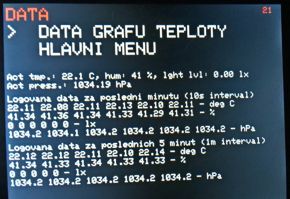

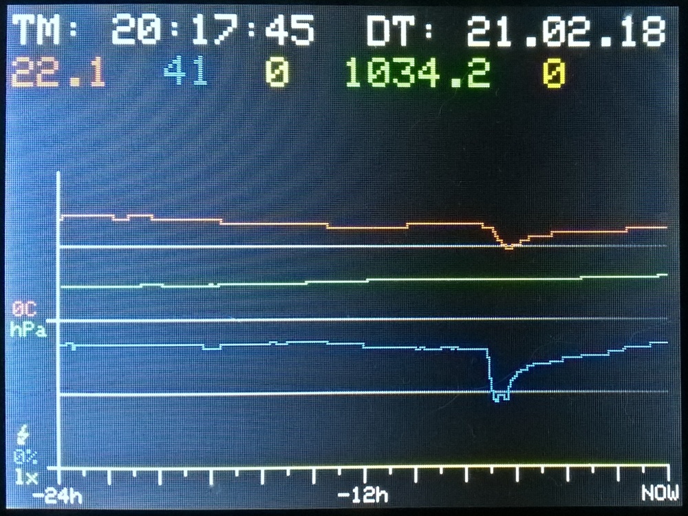

Mám tu taky takovej teploměr - zkoušel jsem displej, takže žádná do-mrtě chytrá meteostanice :D
Tam načítám každých deset sekund. Ze šesti náměrů dělám minutový průměr. A z každých pěti minutových náměrů dělám pětiminutový průměr, který si ukládám za posledních 24 hodin. Z toho vykresluju graf - takže mi ho neovlivňují krátkodobé špičky, jakože někdo dejchne na čidlo atd...
Měl jsem tam funkci (teď to nepoužívám, protože to byl pro mě nezajímavý údaj), která mi ukazovala stoupání/klesání teplot. Vždy jsem porovnával poslední pětiminutový průměr s aktuálním pětiminutovým průměrem. Tím že je pětiminutový průměr složen celkem z 30 náměrů bylo zobrazování pěkně stabilní.

petan
Příspěvky: 358
Re: Jak zjistit, zda-li teplota stoupá, či klesá
Příspěvek od petan » 21 úno 2018, 20:33
V podstatě jde o to, co člověk chce a jak to má bejt "živý" :D
Ono taky stačí jednoduše porovnávat předchozí náměr s aktuálním. Ale pak se do trendu dost promítá nepřesnost čidla - teplota sice muže dlouhodobě klesat, ale když ti čidlo lítá o desetinu stupně, tak ti pak šipka mrdlá ze strany na stranu.
Ten způsob, co jsi napsal výše je v pohodě. Chce to reagovat na nějakej průměr.
