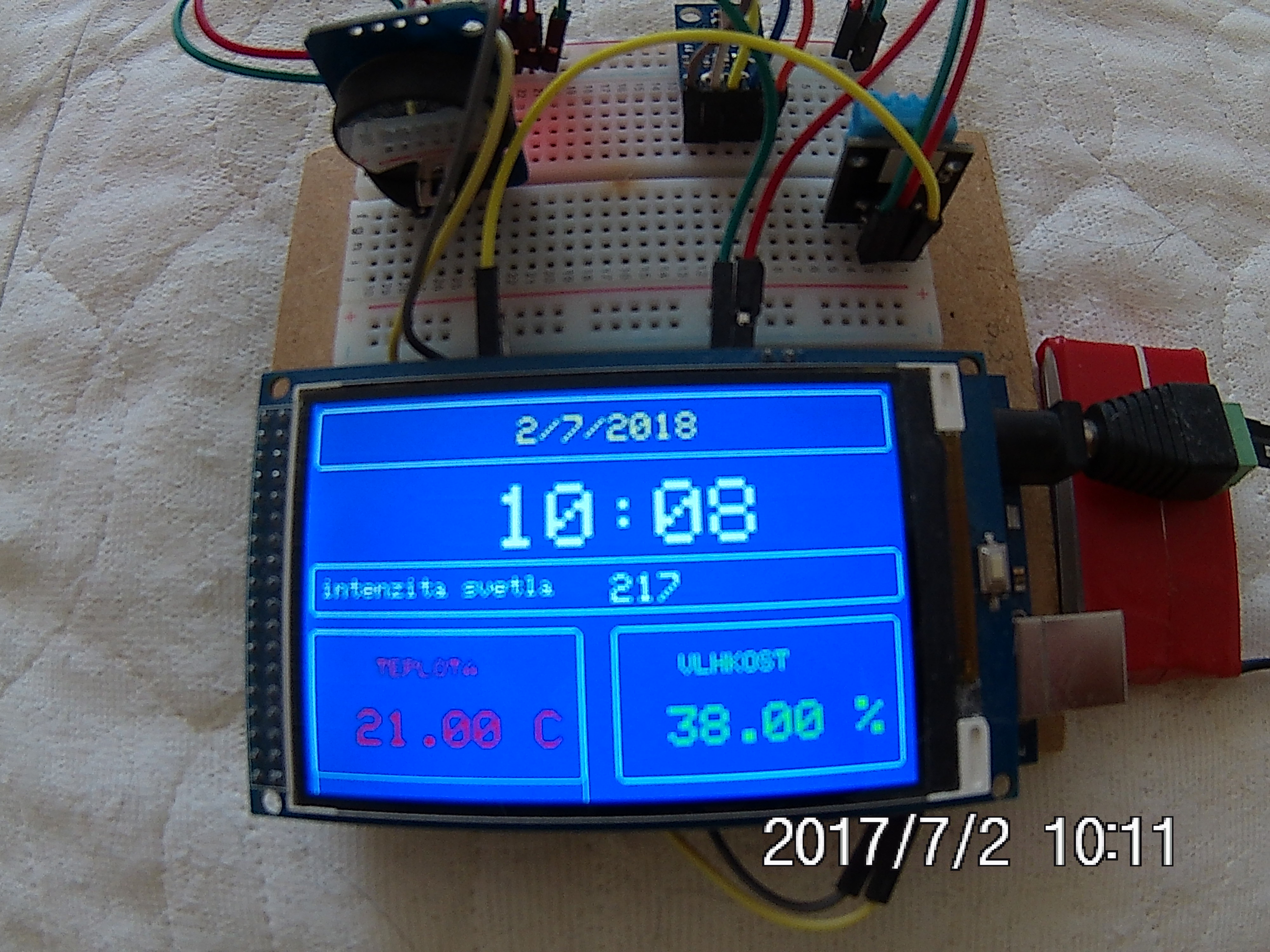

K380
Příspěvky: 134
Registrován: 04 srp 2017, 12:43
Re: Zobrazení data, času, teploty a intenzity světla
Příspěvek od K380 » 02 črc 2018, 10:29
Ahoj !
Nevím co ti dá fotka. Mám to pořád na zkušební desce jen jsem změnil čidlo intenzity světla z fotodporu za BH1150 a barvu hodin z černé na bílou a tím pádem i program. Zatím to není v žádné krabičce, jestli ti jde o tohle. Je to pořád otevřený projekt. Posílám jen fotku momentálního stavu. Pokud chceš vědět více tak tady je můj meil : k4605562@gmail.com
