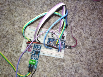

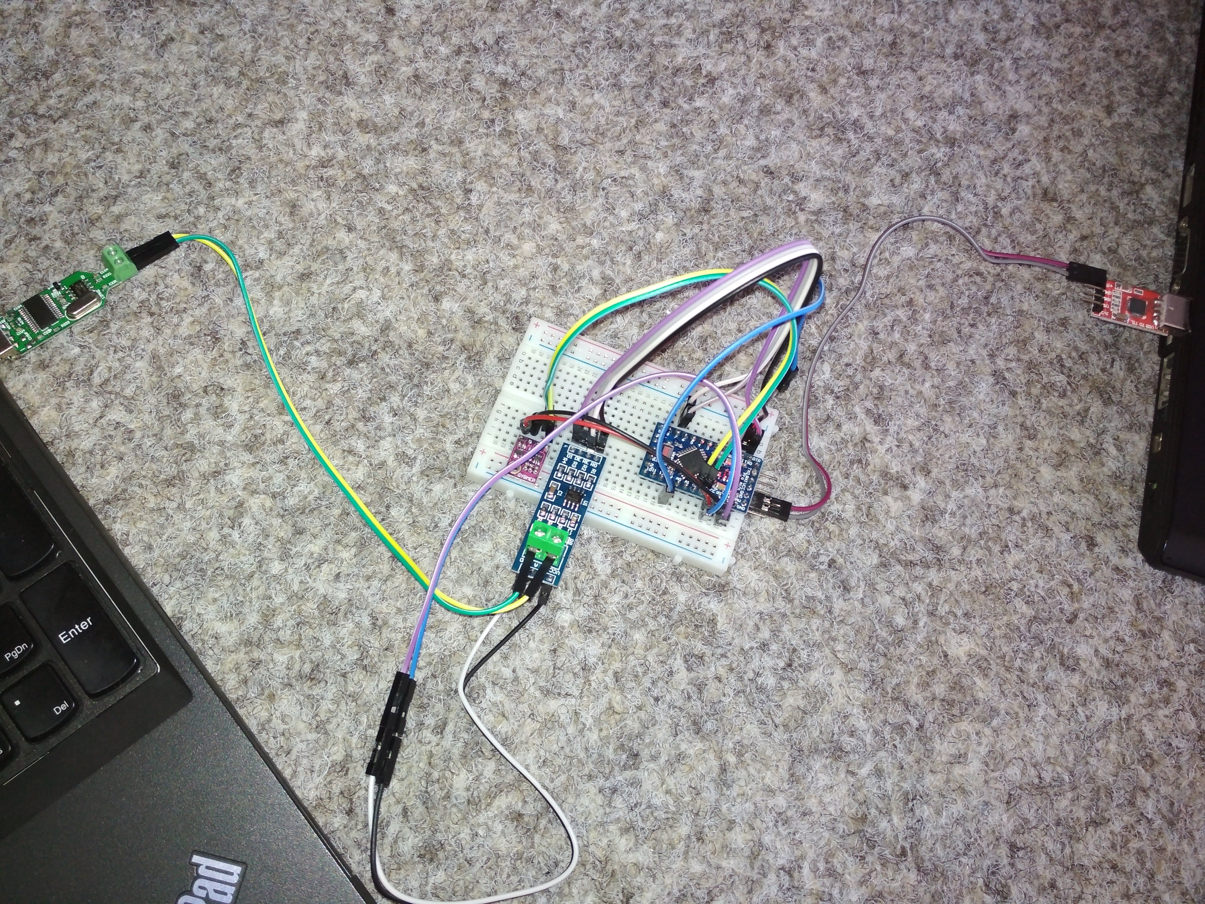

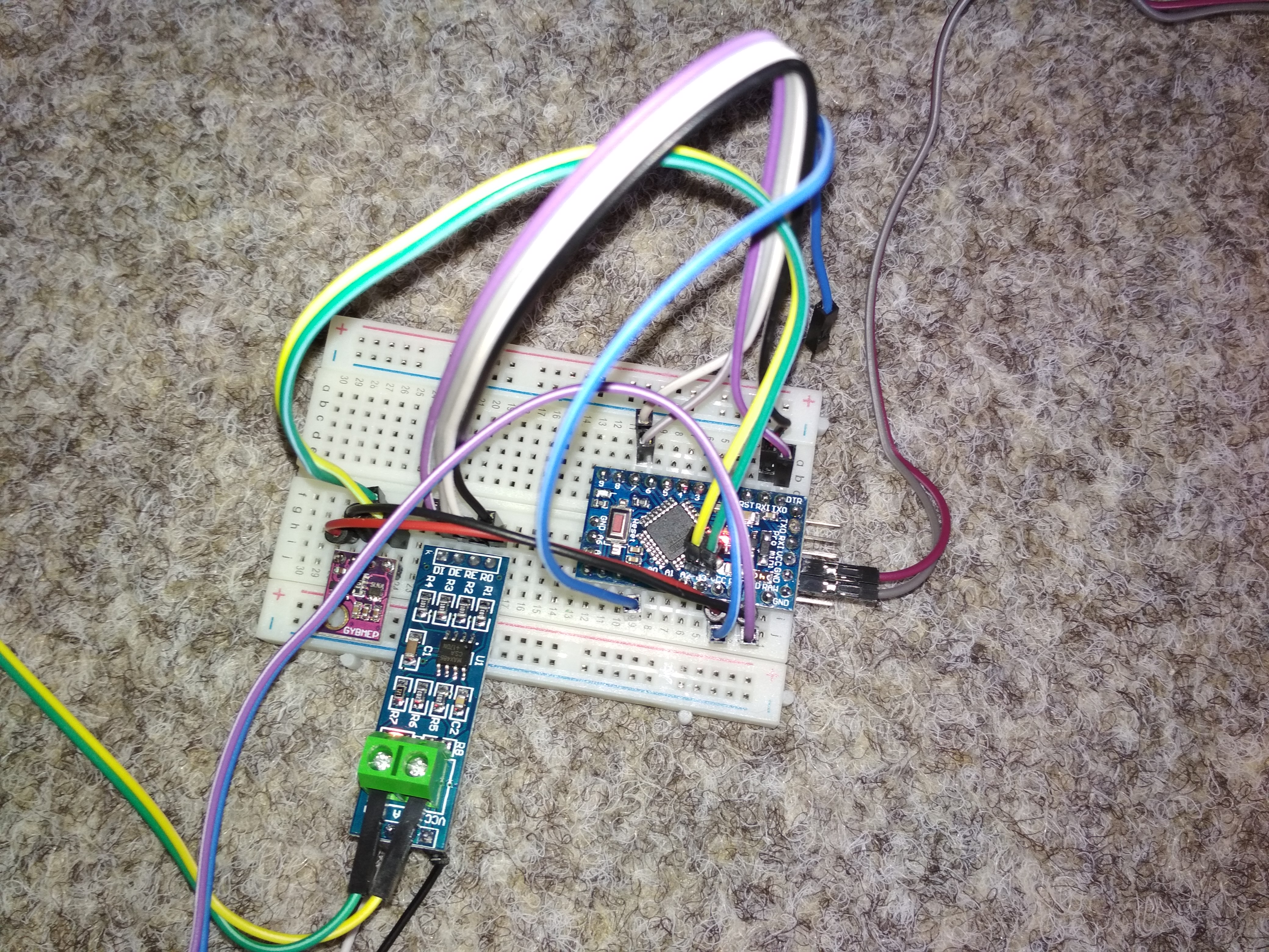

Ahoj lidi,
jsem tu mezi vámi nový a začínám si teprve s arduinem hrát takže upozorňuji na blbý dotazy.
Mám problém se svým projektem který by měl vyčítat měření z BME280 a po modbusu posílat.
Něco jsem zkopíroval něco upravil a něco doplnil, vyčítání jako takové mi funguje ale zásadní problém mám s konfigurací modbus slave a jeho parametry. Co nevím je, jak přesně jsou paramery sériový linky pokud nejsou definovaný, konkrétně databity, stopbity a parita.
Potom jak jsou definovaný registry s knihovnou ModbusRTU.h odkud přesně vyčítat hodnoty.
Ve zdrojáku v příloze je spousta věcí zakomentovaná abych trochu eliminoval chyby. Můžete mi na to někdo mrknout jestli něco najdete? Konfigurace je na Arduino Pro Mini a nejsem schopen modbus simulátorem nic příjmat, tváří se že zařítení s adresou 1 nepřipojí. Pro propojení používám převodník ttl na 485 a do počítače převodník USB na 485 chip PL2303
Díky, další vděčný ArduBLB ;)

S parametry komunikace je to definovany v příloze, původně jsem uvažoval přiložit jiný soubor. Zapojení jsem použil viz odkaz https://i.stack.imgur.com/TYisx.jpg
A přesto nejsem schopný dostat z modbus pool žádnou informaci prostě mi neodpovídá na dotaz.pin používám 8 na RE a DE.

Příspěvek od MINO » 25 úno 2018, 12:58
Tak jsem vyzkoušel ale pár věcí mi vrtá hlavou. Počítám že pin 13 by měl být uzemněný aby led blikala. Na pin 7 se připojuje DE a RE z prevodniku? Baudrate mám 19200 pak předpokládám že bude nastavení 8e1 nebo 8n1. Zkoušel jsem obě možnosti ale stejně simulátor ukazuje pouze odesílání dotazů a vypisuje timeout error a led na arduinu se nikdy nerozsviti. Fyzicky Arduino zase tak neznám. Zapojení a program v příloze. Budu rád za jakýkoliv tip
Díky MINO

Příspěvek od BlindP » 25 úno 2018, 13:55
Nic neuzemňuj, na pinu 7 je připojené tlačítko, na pin 2 DE/RE. Vyzkoušej samotný příklad. Pro vkládání kódu doporučuji používat značky code (5 tlačítko).
