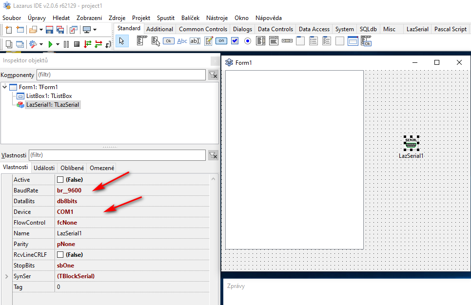

Pokud jsi to nevzdal a povedlo se Ti to nainstalovat, tak zkus.
https://uloz.to/file/K1d4UJPbpXX2/moje-rar
Poklikat na project1.lpi nebo v Lazaru soubory - otevřit a ukaž cestu.
Pak Shift + F12 a 2 x klik na Form1.
Na Form klik na komponentu LazSerial1 a vlebo v inspektor projektu si uprav baud rate a decvice.
Pak spustit.
To co budeš posilat přes arduino ser.port, uvidiš v tom ListBoxu.
