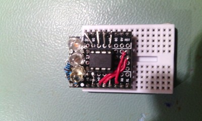

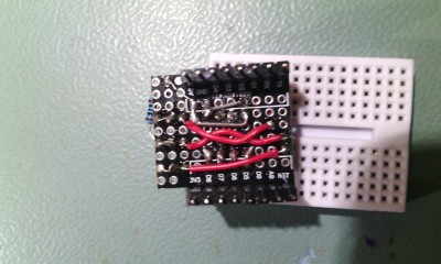

Nebo tu je návod na programování ATTINY85 A pro tento typ nahrávání jsem si udělal domácí nahrávací modul ,ATTINY je osazeno v patici DIP8 pro rychlejší vkládání.
Vrchní strana.
Spodní strana.
Diody ukazují stavy jako Error, Nahrávání a Ready.
