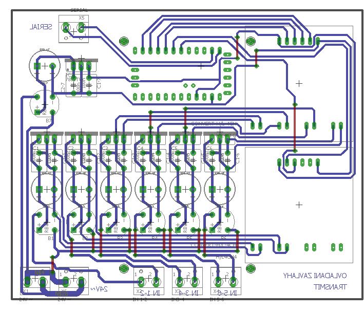

Bohužel, piny jsou pevně dané. Mám už udělaný a osazený plošňák :-(

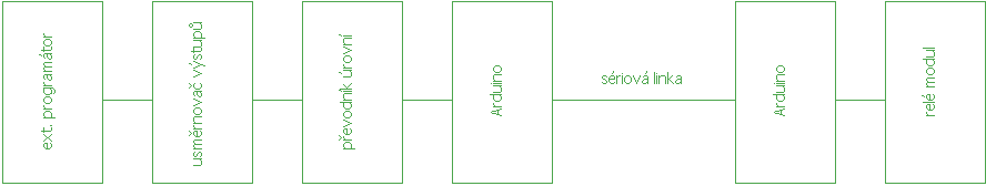

Abych ještě upřesnil, o co jde. Řeším ovládání ventilů závlahy, částečně jsem již řešil
https://arduino.cz/forum/tema/dalkove-ovladani-ventilu/
https://www.arduino-forum.cz/viewtopic.php?f=19&t=45
Výstupy (6x) z programovací jednotky (24V~) usměrním, stabilizuji, proženu převodníkem úrovní na vstupy Arduina, výsledné šesti číslo (nebo cokoliv jiného) pošlu po sériové lince k Arduinu u ventilů a podle výsledku spínám relé ovládající jednotlivé ventily.
HW to mám hotové, teď řeším přenos informace po sériové lince o sepnutém vstupu na relé.

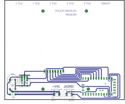

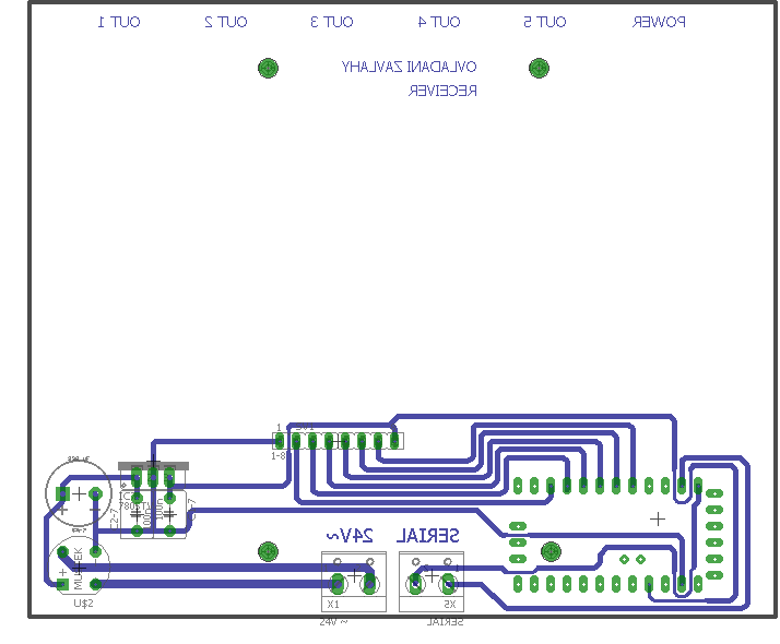

Ještě jsem koukal na ten tvůj plošňák a nejsem si jistý, jestli nebude vadit, že nemáš spojené GND mezi vysílacím a přijímacím Arduinem.
Na jednosměrnou komunikaci by měl stačit jen jeden drát. Vysílací Arduino by mělo zapojené Tx a přijímací Rx.
Ale myslím, že musí být nějak vzájemně definované to GND.
