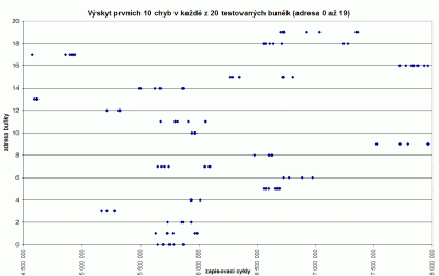

Já jsem jednou takhle trápil paměť AT24C32, která byla původně součástí čínského RTC modulu (DS3231).
Testování probíhalo tak, že jsem na střídačku zapisoval do prvních 20 buňek číslo 15 (0b00001111) a 240 (0b11110000).
Při zjištěném nesouladu mezi zapsanou a přečtenou hodnotou jsem logoval chybu do EERAM.
Testy probíhaly s přerušováním několik týdnů při běžné pokojové teplotě.
Když počet chyb v nějaké buňce dosáhl hodnoty 10, označil jsem ji trvale za vadnou a přestal jsem ji trápit.
První chyby se začaly objevovat asi po 4,5 milionech zápisů.
Všech 20 buněk dosáhlo 10 chyb asi po 8 milionech zápisů.
Někde jsem si pak hledal další informace a zjistil jsem, že ten 1 milion zápisů neznamená, že okamžitě nastane rozdíl v datech mezi zápisem a čtením.
Při milionu zápisů výrobce zaručuje, že EEPROM udrží data 100 let.
