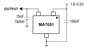

Ahoj mám zapojený magnetický spínač MA7001 do vstupu D6 ESP. Na vstupu mám 10nP kondenzátor + puldown resistor 10k a jednou za sto let :D mi špatně indikuje přiložení magnetu, která tam není tzn. vstup je na log0 a měl by být na log1. Pomůžu tomu změnou odporu na 3,3k nebo tam odpor vůbec nemá co dělat?

Na vstup ESP bych vůbec nic nedával a použil doporučené zapojení obvodu ;) .

tzn. bez odporu?

Ano, bez odporu. Senzor by měl sám udržet potřebné logické úrovně 8-) . Není žádný důvod proč tam dávat odpor na pulldown :shock: .
Nepíšeš také nic o tom, z čeho máš ten senzor napájen. Tam by mohl být problém.

Sensor je napájen napětím 3,3V z desky Lolin ESP8266 V3 mini.
