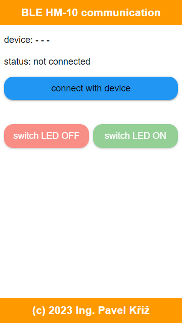

Moje aplikace funguje jak na notebooku, tak i na mobilu s Androidem, přitom Wemos S2 mini s modulem HM-10 není připojen USB kabelem, ale ovládání je opravdu přes BLE. Pro představu, moje aplikace vypadá takhle:
Dokud není navázáno spojení (úspěšné spárování), jsou tlačítka pro ovládání LED nefunkční (disable), po navázání spojení se původní modré tlačítko "connect..." změní na černé "disconnect..." a červené a zelené tlačítko je funkční. Nad nimi se zobrazí název zařízení, jak je vidět přes BLE, v mém případě BT05.
Aplikace je zatím jen webová stránka, ale není problém ji upravit na PWA a nainstalovat.
