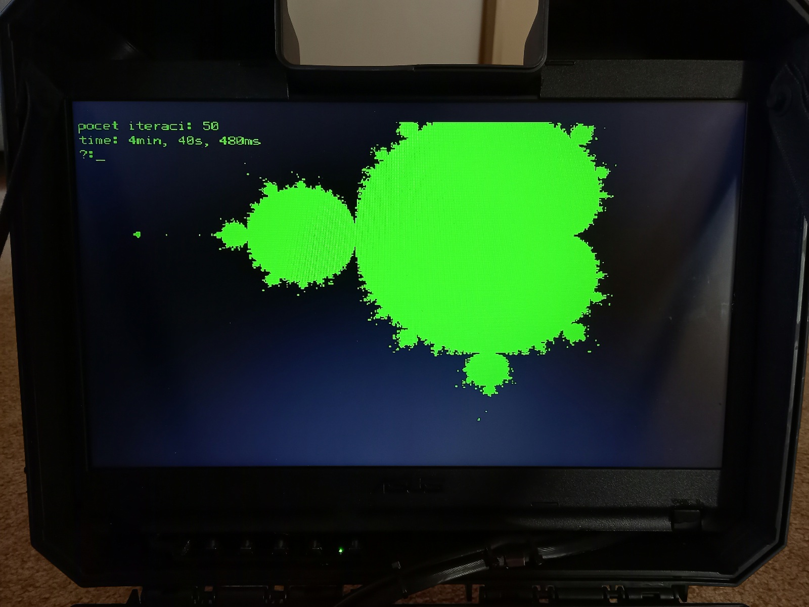

Ahoj, zkousel tu nekdo programovat Mandelbrotovu mnozinu na arduinu?
Zkusil jsem to podle tohoto navodu http://warp.povusers.org/Mandelbrot/ jen jsem upravil vypis pixelu na muj lcd.
Sice to funguje ale neni vycentrovany, vedel by nekdo proc?

Mazec ... ale jelikož výpočet a vykreslování vypadá správně, podezříval bych právě tu úpravu. Nikdo ti asi nebude umět pomoct bez zveřejnění upraveného kódu, nebo křišťálové koule ...

Jak jsem psal jediný co sem upravil je zobrazení pixelů na mim LCD

Na tohle jsem asi ve škole chyběl, ale když koukám na to, jak by to mělo vypadat, tak se mi zdá, že je to symetrické podle reálné osy.
Takže na imaginární ose bych tak nějak předpokládal stejné minimum a maximum (s opačnými znaménky).
Když je v programu napevno zadané...
double MinIm = -1.2;
... tak proč se potom vypočítává maximum imaginární osy 'MaxIm' ze šířky a výšky obrazovky a koncových bodů reálné osy?
double MaxIm = MinIm+(MaxRe-MinRe)*ImageHeight/ImageWidth;
Po výpočtu to vychází:
MaxIm = +0.6
A od tohodle je pak všechno ujetý kus nahoru.
Já bych zkusil tu hodnotu 'MaxIm' nastavit taky napevno:
double MaxIm = 1.2;

Supr. To bylo ono. Já se v tom taky nevyznam tak sem se v tom nechtěl moc hrabat ;-)
