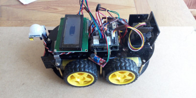

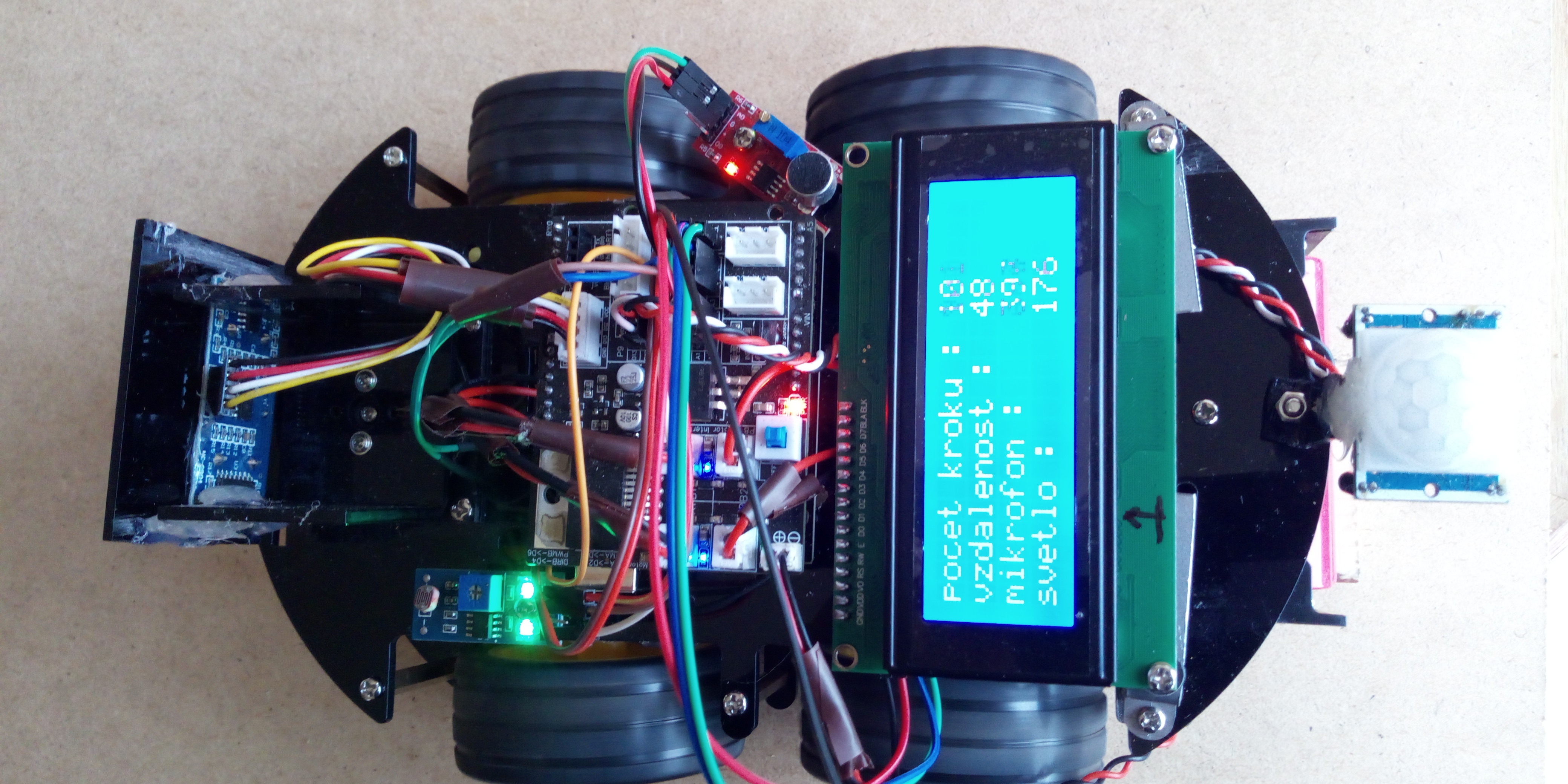

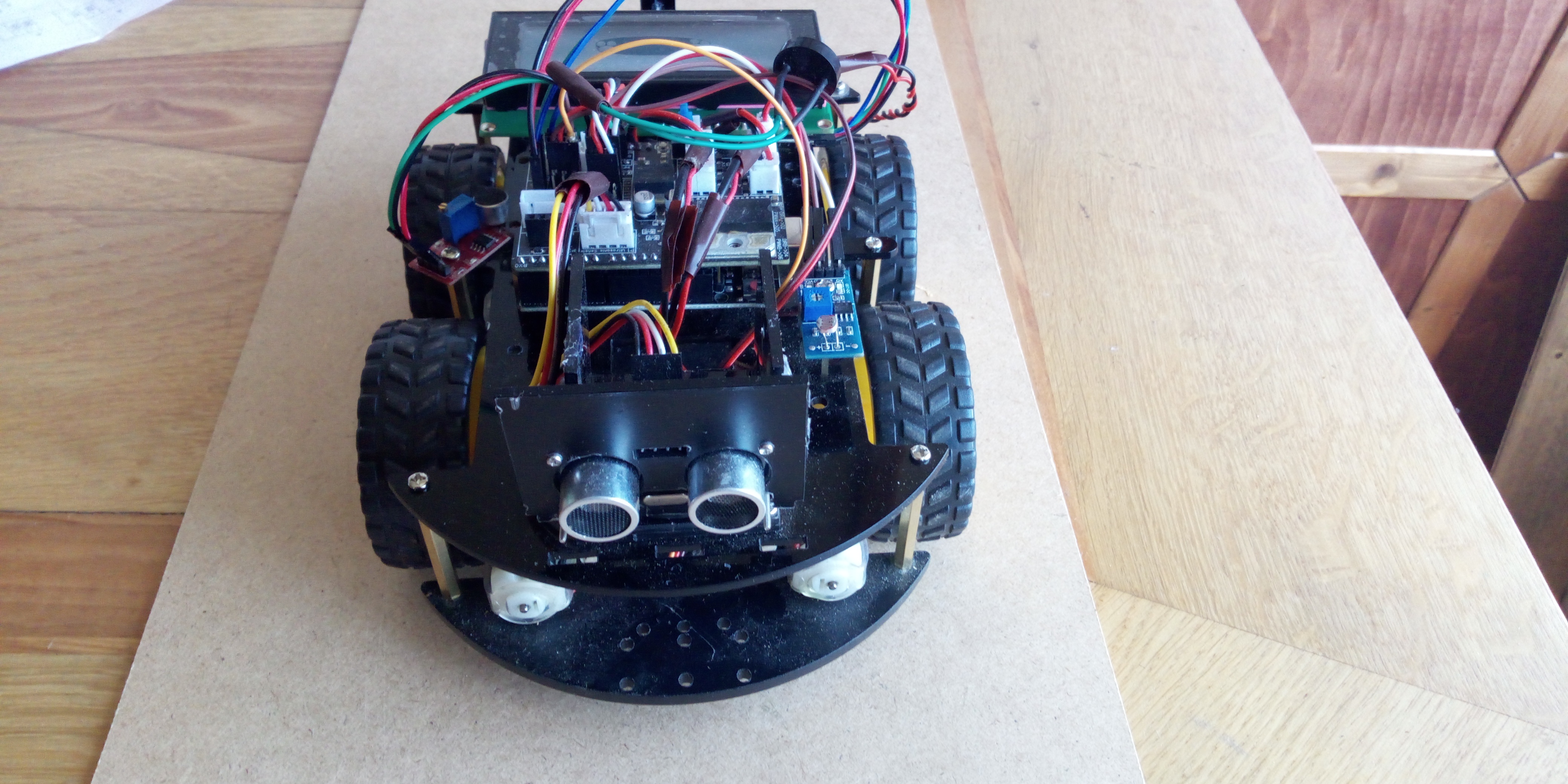

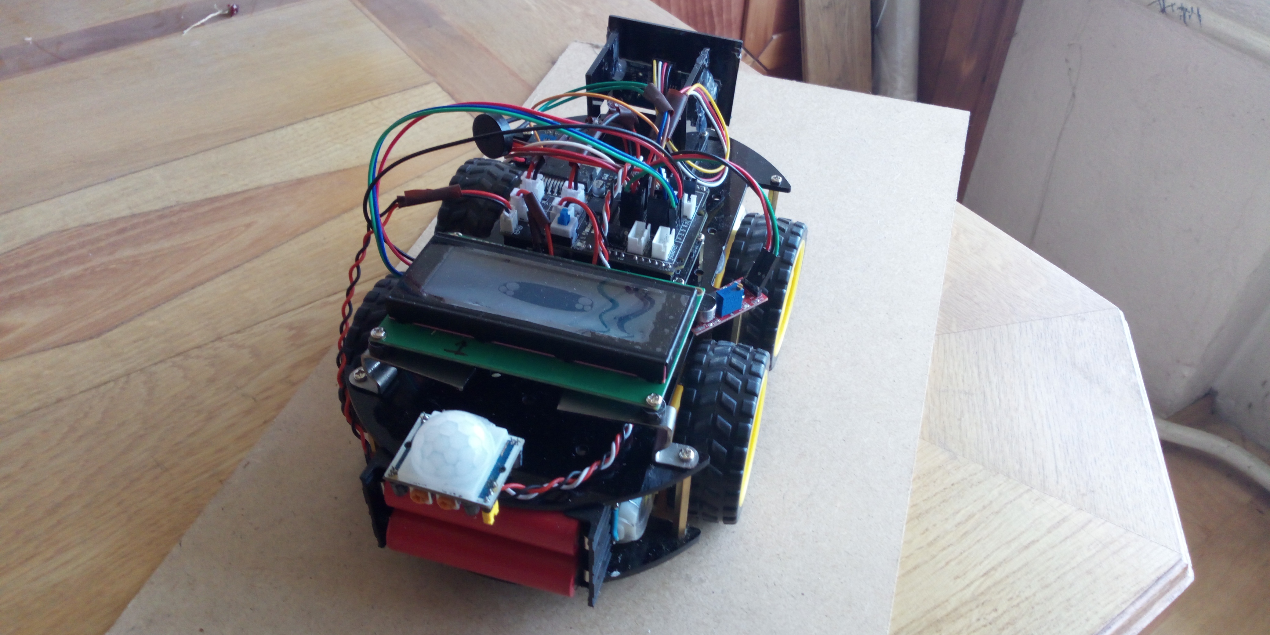

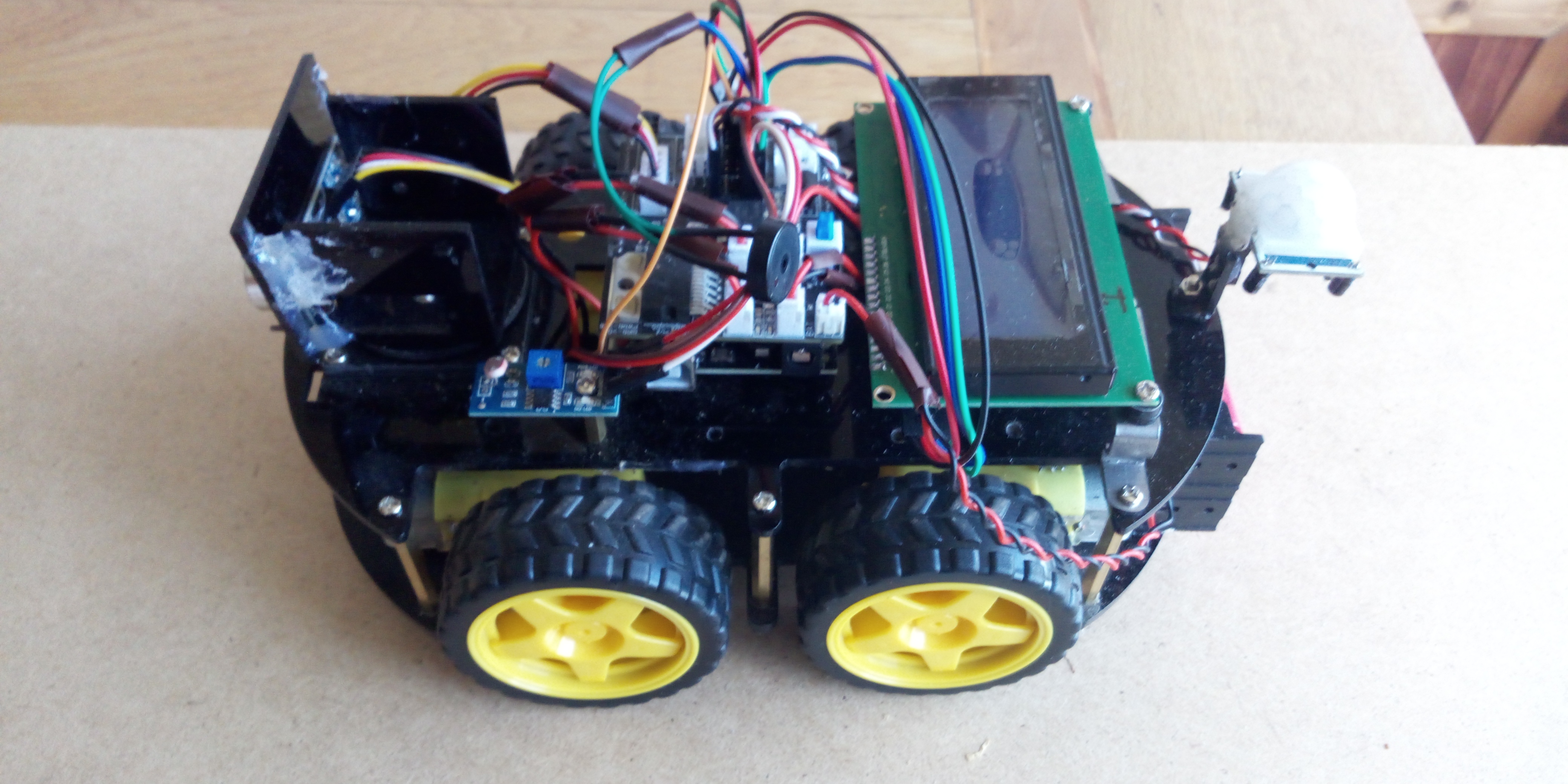

Zdravím všechny,
Projekt:
Arduino UNO, PIR , zvuk, světlo senzory. Nenaráží do překážek a reaguje na senzory (při osvětlení, tlesknutí apod.). Jezdí si po bytě jak se mu zachce a čeká na podněty. Někdy se i schová a musím ho hledat :)
Takový domácí mazlíček s funkcí hlídače pohybu v místnosti (třeba v noci). "čeká na místě a hlídá "

Pekny to mas ;)
Video dej na youtube a hod sem odkaz

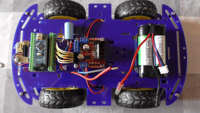

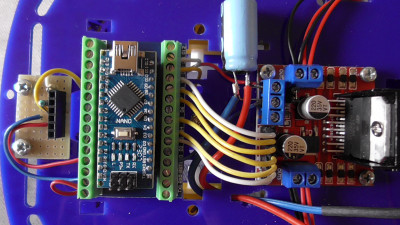

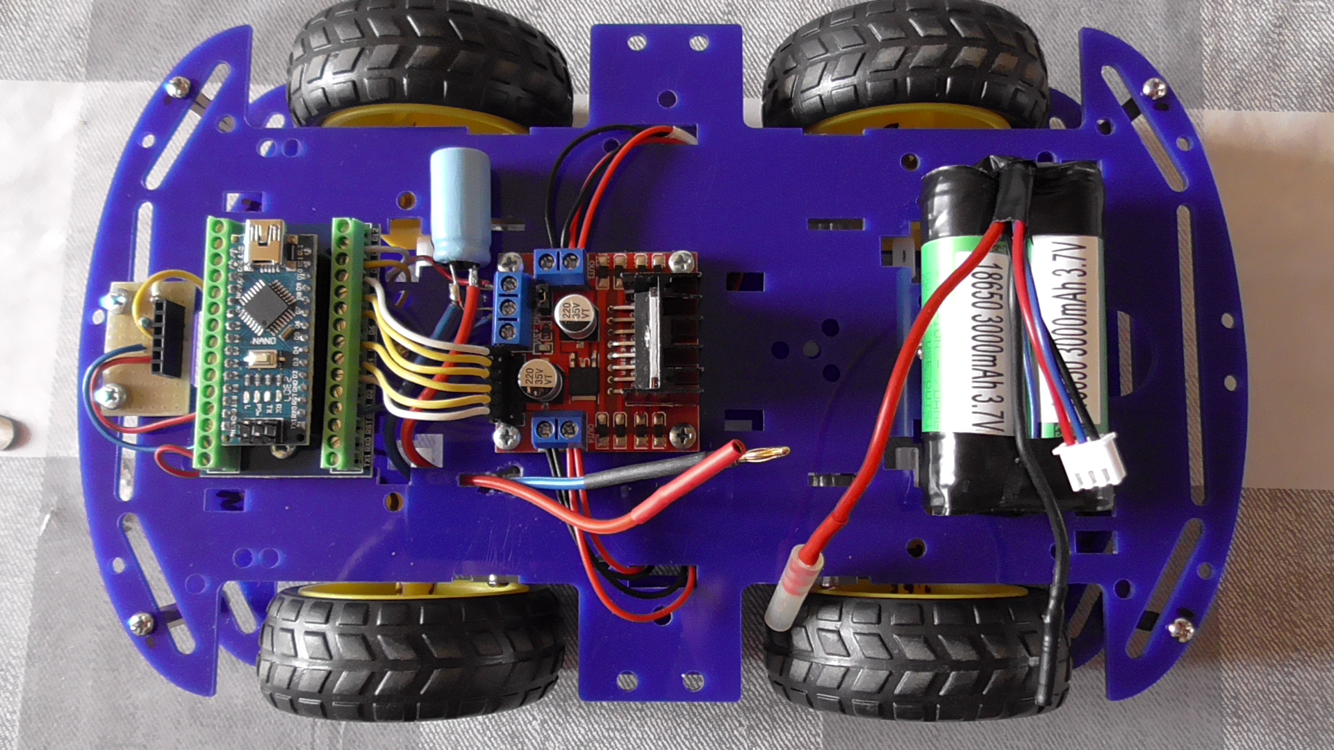

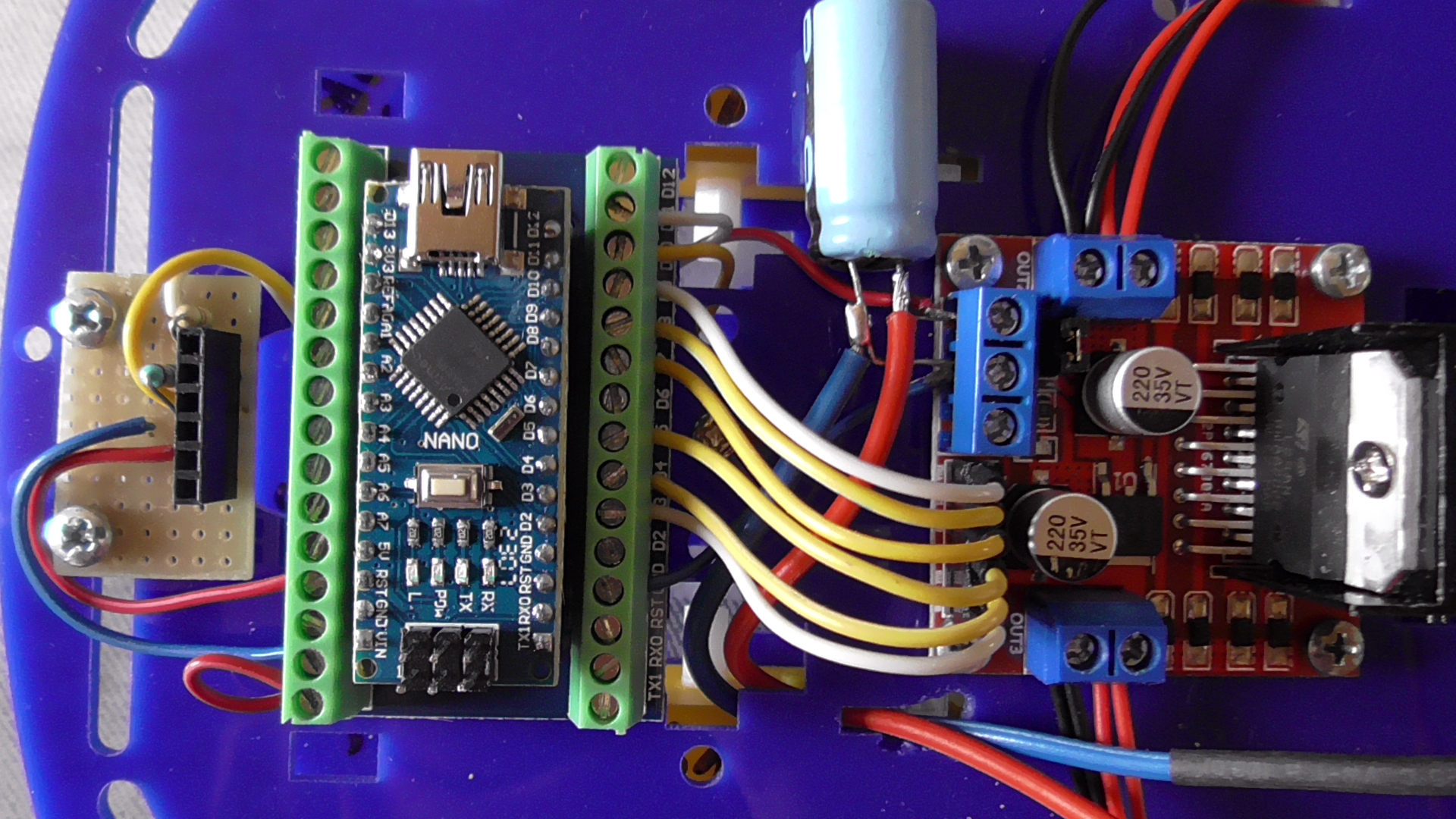

Na podobném podvozku taky používám vozítko na ježdění venku s Arduino Nano, 4-motory ovládám L298, řídím to bluetooth JDY-33 tabletem.
