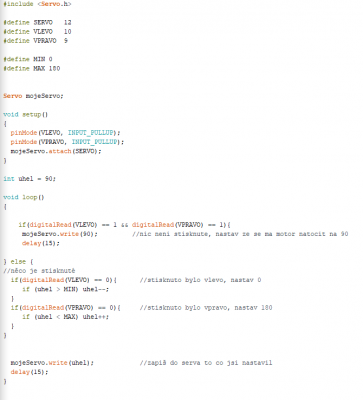

Dobrý den, prosím o radu.
Potřebuju ovládat servo pomocí dvou tlačítek. Při zmáčknutí a držení jednoho tlačítka se natočí do leva 0 stupňů a po puštění se vrátí do střední (výchozí) polohy 90 stupňů. Při zmáčknutí a držení druhého tlačítka se natočí do prava 180 stupňů a po puštění se vrátí do střední polohy 90 stupňů.
Mě se povedlo jen ovládat servo bez vrácení po puštění tlačítka. Přikládám kod.
Předem děkuji za jakoukoliv pomoc

Já bych nejprve otestoval jestli jsou obě tlačítka uvolněná, pokud ano vracím motor na střed, pokud ne pátrám které tlačítko bylo stisknuto a dle toho natáčím servo.
if(digitalRead(VLEVO) == 1 && digitalRead(VPRAVO) == 1){
//nic neni stisknute, nastav ze se ma motor natocit na 90
} else {
//něco je stisknuté
	if(digitalRead(VLEVO) == 0){
	//stisknuto bylo vlevo, nastav 0
	if(digitalRead(VPRAVO) == 0){
	//stisknuto bylo vpravo, nastav 180
//zapiš do serva to co jsi nastavil
jak stiskneš obě tak se to zblázní :)

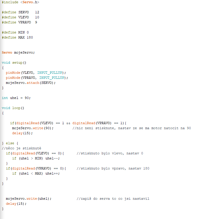

Honza Jan
Příspěvky: 5
Registrován: 15 led 2023, 19:45
Re: Řízení serva dvěma tlačítkama a vrácením do střední polohy
Příspěvek od Honza Jan » 15 led 2023, 21:58
Děkuji za radu. Kod jsem upravil. Servo se ale chová divně. Po stisknutí se servo otáčí a pak po puštění se má servo tendenci vracet ale nevrátí se úplně a škube sebou. Při stisknutí druhého tlačítka začne jet na druhou stranu a po puštění dělá to stejné. Nevíte čím by to mohlo být? Děkuji
Přikládám ještě kod
Příspěvky: 918
Příspěvek od gilhad » 16 led 2023, 01:25
1) nepřikládej obrázky kódu, ale skutečně kód, zabalený do tagu code (to je to </> tlačítko nahoře) - pak se to dá kopírovat, editovat a vůbec s tím nějak pracovat
2) podívej se, jak tam máš práci s tím servem a proměnnou uhel, je to nějaké pomotané
2.1) stisknu tlačítko a držím - servo se natáčí a po chvilce je uhel buď menší než 0 a furt klesá, nebo je větší než 180 a furt roste - musíš hlídat, aby ti to nevylezlo z rozsahu
2.2) pustím obě tlačítka - hodnota uhel zůstane poslední nastavená a furt kmitám mezi uhel a 90 - když je puštěno, nastav uhel na 90 a nech hlavní smyčku, ať to tam drží (nebo když je puštěno, tak pomalu lez s proměnnou uhel k 90 - a zase to nech na hlavní smyčce)

Příspěvky: 1378
Příspěvek od kiRRow » 16 led 2023, 10:43
Škube sebou, protože jsi uložil při stisku tlačítka hodnotu dejme tomu 180 do proměnné uhel a pak jsi napsal, že když nemáš stisknuto nic, motor se natvrdo má natočit na 90 a hned potom se má zase natočit na hotnotu uhel, počkat 15ms a pořád dokola....
Místo zápisu přímo do serva, přepiš tu hodnotu uhel na 90 ... nic víc. Zapíše se to do serva až na konci loopu.
Příspěvky: 1378
Příspěvek od kiRRow » 16 led 2023, 10:54
V podstatě ten program je rozdělený na 3 části. V první části "přečteš" tlačítka, v druhé části vypočteš jaký chceš mít stav motoru, ve třetí části tento stav zapíšeš do servomotoru, a pořád dokola.

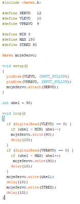

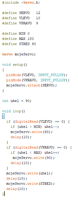

Honza Jan
Příspěvky: 5
Příspěvek od Honza Jan » 17 led 2023, 21:37
Děkuju, po problémech se slabým zdrojem jsem vyzkoušel snad všechny možnosti. Ale nic nefunguje. Problém bude mezi stolem a židlí. Nějak nechápu jak to mám přepsat aby se to vracelo.
