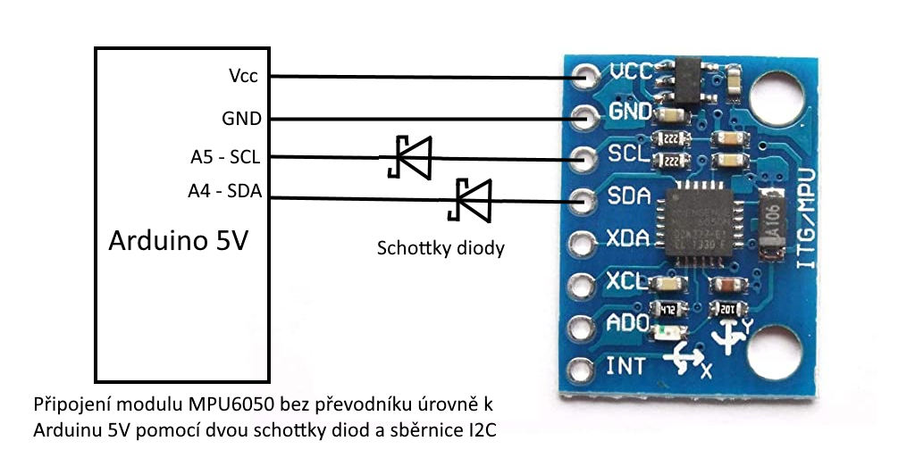

Chtěl bych upozornit na skutečnost, že z trhu prakticky zmizel modul MPU6050 vybavený převodníky logických úrovní.
Ten jsem si pořídil před časem a začal s ním experimentovat. V současné době je ale k dispozici pouze jeden jiný typ modulu MPU6050 a ten převodníky úrovní žádné nemá. Nikde se o tom nehovoří, ač by mělo, protože vstupy MPU6050 negarantují funkci se sběrnicemi 5V. Jinak řečeno, dříve nebo později může dojít k destrukci obvodu. V modulu MPU6050 jsou V/V SCL a SDA připojeny přes pullup rezistory na 3,3V a proto je možné už i z principu sběrnice I2C, použít mnou navrhované minimalistické řešení, které je na obrázku.

Myslíš že je to nutné? Oba signálové vodiče jsou ze strany arduina typu open kolektor. Rezistory jsou připojené na 3,3V, což arduinu ani modulu nevadí. Jediné nebezpečí je to, že se omylem naprogramují piny pro I2C jako výstupní a nastaví se do H. Ale jiné nebezpečí tady fakt nevidím.

Musím ti dát za pravdu. Pokud nejedou jako OC, pak musí stejně přecházet ze stavu LOW do třetího stavu. Tak riziko by byla jen nešetrná manipulace s A4 a A5.
