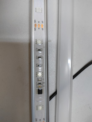

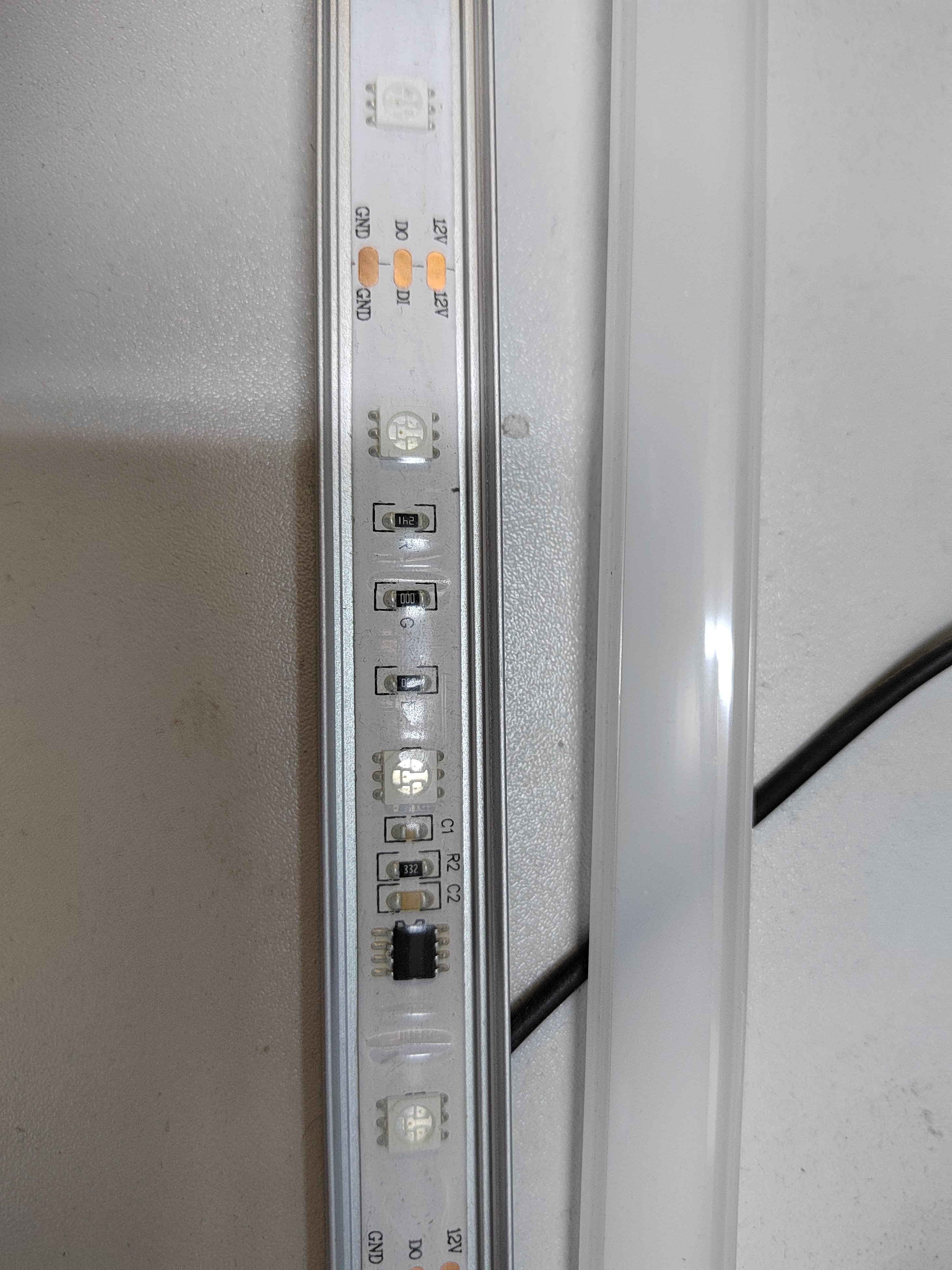

Ahoj, koupil jsem LED RGB pásek 1m 12V kde je 30ks RGB diod s řadičem WS2811 a ani zaboha ho nemůžu rozchodit..
Všude píšou že se má jen připojit k Arduinu a nahrát kód :
#include <FastLED.h>
#define NUM_LEDS    30
#define LED_TYPE    WS2811
#define COLOR_ORDER GRB
#define DATA_PIN 5
CRGB leds[NUM_LEDS];
  delay(3000);
  FastLED.addLeds<LED_TYPE, DATA_PIN, COLOR_ORDER>(leds, NUM_LEDS).setCorrection( TypicalSMD5050 );
  FastLED.clear();
  FastLED.show();
  for(int i=0; i<NUM_LEDS; i++) {
    leds[i] = CRGB::Red;
  FastLED.show();
  delay(1000);

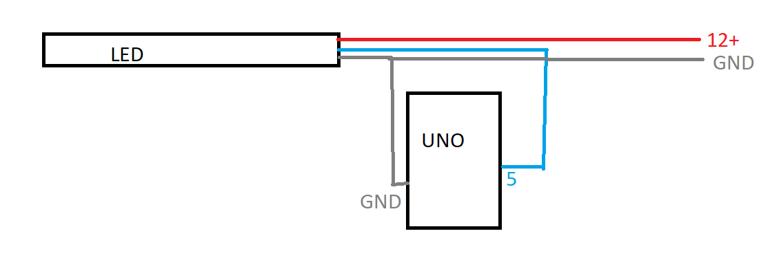

zapojeni mam takto dle prilohy
Uz si nevim rady kde dělám chybu, ale LED ani nebliknou. Nemohl by mi prosim nekdo poradit ?

Tak jsem vymenil zdroj a LED uz sviti, ale stejne to nedokazu obsluhovat
