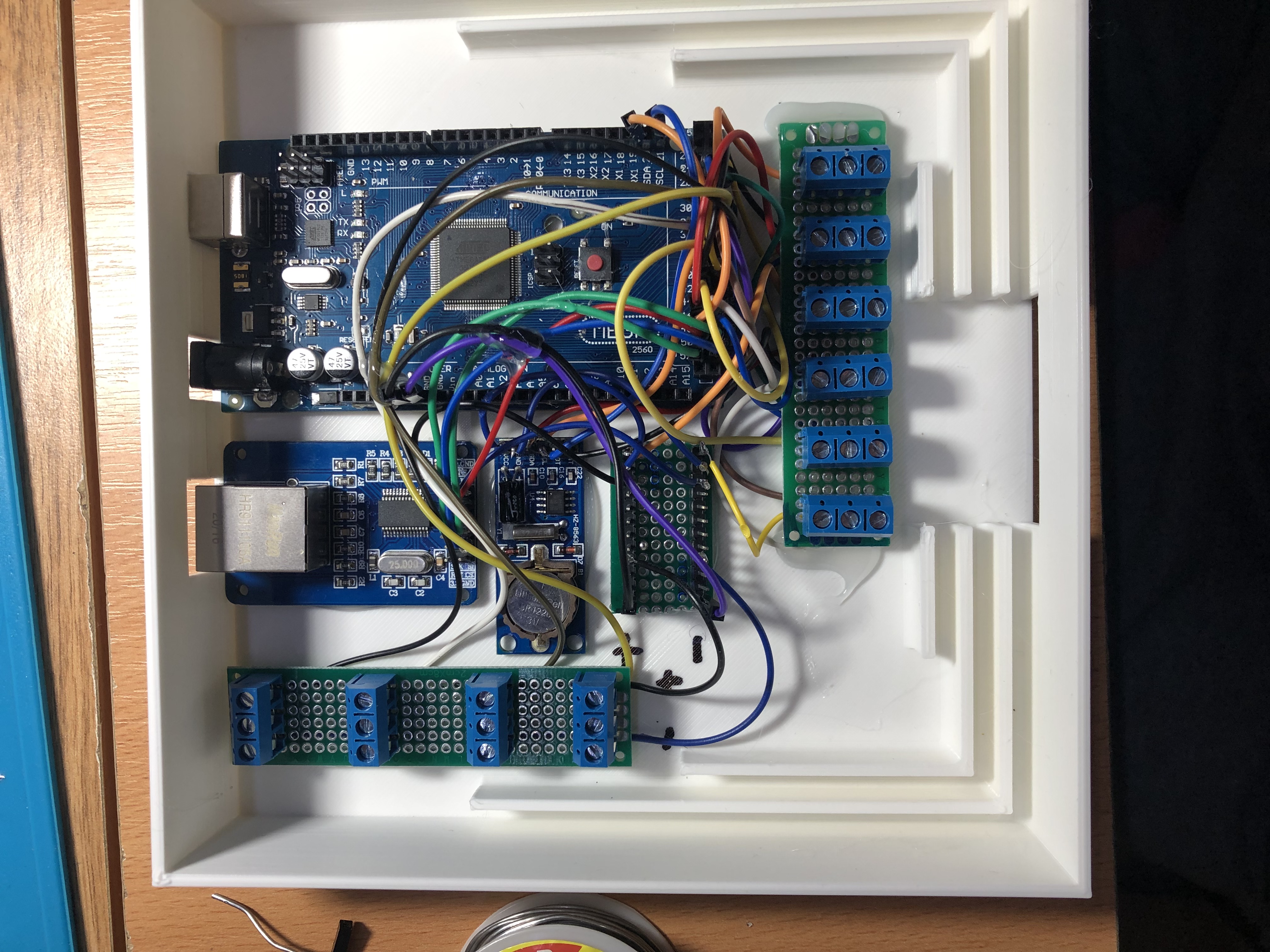

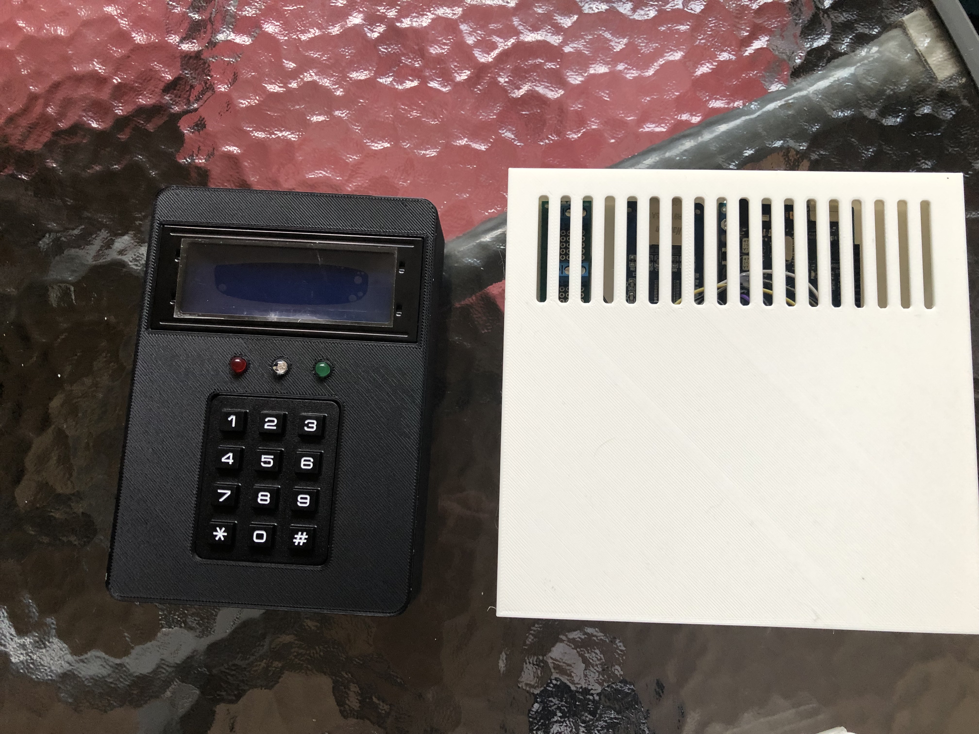

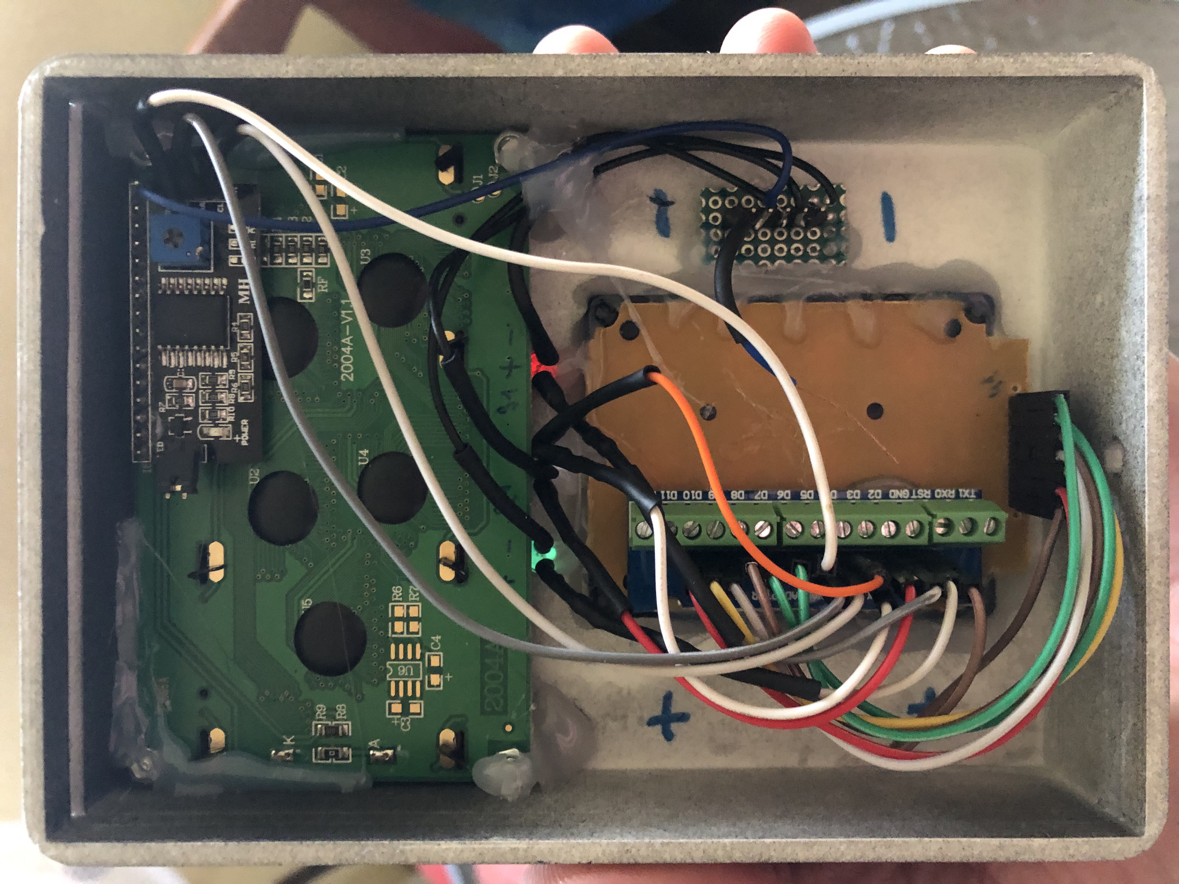

Ahoj, našel jsem si domácí systém a upravil dle svých představ...
Originál :
https://www.youtube.com/watch?v=dRCnccv_dVE
Verze 1.0
- funkční na 3 PIR
- přes Relay se spíná klakson
- při Poplachu se odesílá zpráva do programu www.pushsafer.com, který je přístupný jak na iOS, tak Android.. nabití kreditu pro tyto zprávy stojí 0.99Eur pro 1000 zpráv
Další verze přinese
- použitá RFID čtečky
Použité součástky
Arduino - https://www.laskakit.cz/arduino-mega256 ... gLRo_D_BwE
Ethernet - https://www.santy.cz/moduly-c22/etherne ... mini-i146/
PIR - https://www.laskakit.cz/arduino-pir-det ... gIQZfD_BwE
RTC hodiny - https://www.laskakit.cz/arduino-rtc-hod ... u-pcf8563/
Display - https://www.laskakit.cz/20x4-lcd-disple ... prevodnik/
Klávesnice - https://www.laskakit.cz/arduino-4x3--ma ... -plastova/
RGB - https://www.laskakit.cz/rgb-led-5mm-dif ... na-katoda/
LED - https://www.laskakit.cz/led-dioda-5mm/
Odpor - https://www.laskakit.cz/1-4w-odpor-220r-5/
Siréna - https://www.bola.cz/kombinovana-sveteln ... gIOzfD_BwE
 Project Title: Home Security System
 Author: Jan Konečný
 Started Date: 8/16/2022
 Due date: 8/18/2022
 Version: 1.0
