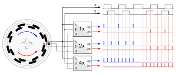

Čtyři přerušení potřebuji proto, že mám dva dráhové snímače a každý má dva fázově posunuté výstupy o 90st. (kvadraturní), no a s každou hranou je definován dílek dráhy.

Viem ako pracuje inkrementalný snímač. Len mi je divné že to potebuješ na všetky 4 hrany. Ja som zatiaľ vždy vyšiel s jednou. Smer posuvu určuje ten druhý práve v dobe tej hrany. Ak bola treba vyššia presnosť tak sa použil snímač ktorý mal viac impulzov na otáčku (1000). Z toho meriam aj rýchlosť aj polohu.

Když víš jak funguje inkrementál, tak ho použij se vším všudy.
Tvůj způsob použití mi nedává smysl, zvlášť když potřebuješ větší přesnost... :)
Koukej na každou příchozí hranu obou fází a máš čtyřikrát větší přesnost.
Vlastně tu základní přesnost, abych byl přesný.
Easy. Netřeba hned používat víc impulsů na otáčku, ty impulsy tam jsou.
