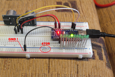

Podle změřené vzdálenosti se postupně rozsvěcují jednotlivé LED ve sloupci. Každá LED svítí v určitém intervalu. Například LED 50 cm svítí od 50cm do 59 cm a navazující LED 60 cm svítí od 60 cm do 69 cm. V případě, že je vzdálenost větší než 400 cm nebo se signál od překážky dostatečně neodráží, začne blikat poslední LED-D12 ve sloupci. Pochopitelně je možné deklarované LED libovolně vypustit a do obvodu je neosadit. LED je nutné na výstupy Arduina zapojit s odpovídajícími rezistory proti GND, hodnota 470ohmů vyhovuje. LED se připojují anodou na výstupy Arduina. Protože program ve sloupci rozsvěcuje vždy pouze jednu LED, je možné spojit všechny katody těchto diod na jediný rezistor a ten pak zapojit na GND. To dovoluje velmi jednoduché zapojení obvodu na kontaktním poli pro experimenty. Na použitou knihovnu pro obvod HC-SR04 je odkaz přímo v programu. Ta počítá i s případnou teplotní kompenzaci měřené vzdálenosti.
Zapojení senzoru:
Arduino - HC-SR04
5V - Vcc
GND - GND
D14(A0) - TRIG
D15(A1 )- ECHO
Arduino - Interval svitu LED
D2 - LED 0cm až 9cm
D3 - LED 10cm až 19cm
D4 - LED 20cm až 29 cm
D5 - LED 30cm až 39cm
D6 - LED 40cm až 49cm
D7 - LED 50cm až 59cm
D8 - LED 60cm až 69cm
D9 - LED 70cm až 79cm
D10 - LED 80cm až 80cm
D11 - LED 90cm až 99cm
D12 - LED 100cm až 400cm
