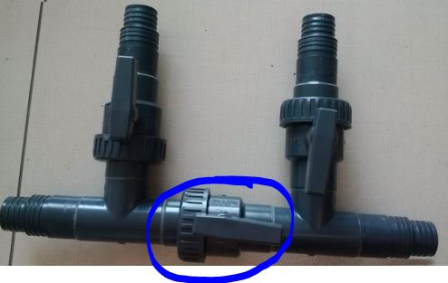

jdu pro radu, potřebuji ovládat ideálně přes wifi otevření a zavření ventilu, který určuje zda voda do bazénu poteče přes solární ohřev nebo bez.
Prostře pokud je hezky tak si dopoledne vzdáleně zavřu ventil a voda poteče přes solární panel pak večer zase vypnu.
Můžete poradit?
Aktuálně mám toto manuální řešení
Potřebuji ovládat jen ten jeden ventil.
Ovládání ventilu voda

Ovládám jen zalévání, sice ne dálkově. Pokud to nebude na 12V, měl by to vyrábět někdo s elektrovzděláním.
Osvědčil se mi ventil Bistabilní, jedním povelem jej zapneš, druhým vypneš (jedu z baterky),
pokud není třeba šetřit energii, můžeš použít Monostabilní, ten je otevřený dokud do něj posíláš signál, zpět jej vrací pružina.
Osobně bych zkombinovat GSM modul a ovládání pomocí SMS (v češtině je pěkný návod jak ovládat pomocí SMS),
https://www.arduinotech.cz/rubrika/gsm/
zkombinoval bych nejen ZAP/VYP, ale třeba i T60 (sepnutí na 60 minut atd.).
Co k tomu - Arduino, STM32, Rpi PICO, ESP32 - podle toho co zvládneš naprogramovat a co je pro tebe dostupnější koupit.

PS2: pokud neumíš vůbec nic ohledně Arduin a nechceš se tím zabývat - asi bude lepší zadat to jako placenou práci, lidi jsou zde velmi ochotní pomoci s kodem, ale základ by jsi měl zvládnout sám, aby jsi tomu rozuměl, pokud nemáš elektrovzdělání, je tu i problém 230V (vůbec kolem vody a bazénu).
Udělej si nějakou jasnou představu - jak to má fungovat - sepiš si to jako body, k těm ti doplníme co jde třeba jednoduše, jaký HW nakoupit atd.
