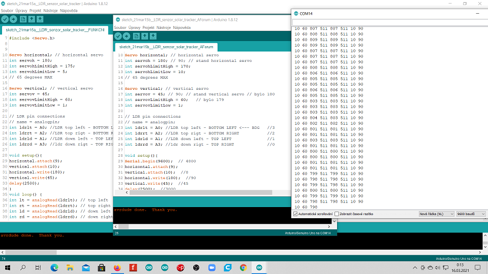

Re: Solar tracker
... tady je citace originálu zapojení LDR, ... ale pozor na A-piny, tedy analogové piny Una nikoliv na digitální ...
Connect bottom left LDR voltage Divider point to A1 pin of Arduino.
Again, Connect Top Left LDR voltage Divider Point to A0 pin of the Arduino.
Similarly, Top Right LDR Voltage Divider Point to the A2 pin.
Finally, Connect the Bottom Right Voltage Divider Point of LDR to the A3 pin of the Arduino.
...Vaše varianta je na digitální piny ?!
Dále v originále je dvakrát pin A3
má být
přikládám oba sketche - bude to líp vidět
originál kod :
Váš upravený kod :
jen připomínky v rychlosti, nemám více času a bohužel jak otestovat

}Re: Solar tracker
vyzkoušel jsem originál kod a zapojení - je plně funkční tak, jako na 10s videu ukazující grafickou simulaci.
Bohužel mám jen dva senzory, tak jsem použil 2ks tlačítkových spínačů jako náhradu za LDR, abych to nasimuloval.
A ano musí se opravit kod, viz výše o pinu A3, taky je zavádějící označení pinu v kodu, velice zbytečné je vertikální servo s hodnotou 179,náklon je velmi velký. Výpisy na serial monitoru vypisují hodnoty, ale moc se v nich nelze vyznat, pokud nevím o jaké hodnoty se jedná a neznám kod, navíc výrazně zpomalují rychlost přesouvání obou servo.
to jsou mé postřehy k zapojení a kodu, dále až budu mít komplet součástky
Re: Solar tracker
Tak ten serial dej vyšší rychlost a nebude to tolik zdržovat, 9600 je opravdu málo když to vypisuje každý cyklus
