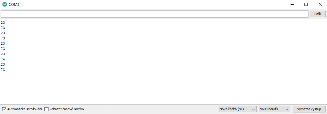

Příspěvek od dobi » 19 úno 2021, 18:33
toto píše serial.

Příspěvek od KamilV » 19 úno 2021, 22:05
Proč děláš 2 instance, DHT a mojeDHT? Na serial to posilas jen z DHT. U mojeDHT testujes isnan, ale vystup na Serial mas zakomentovany. Proc? Patrne prave tam to konci...
