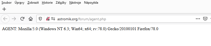

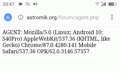

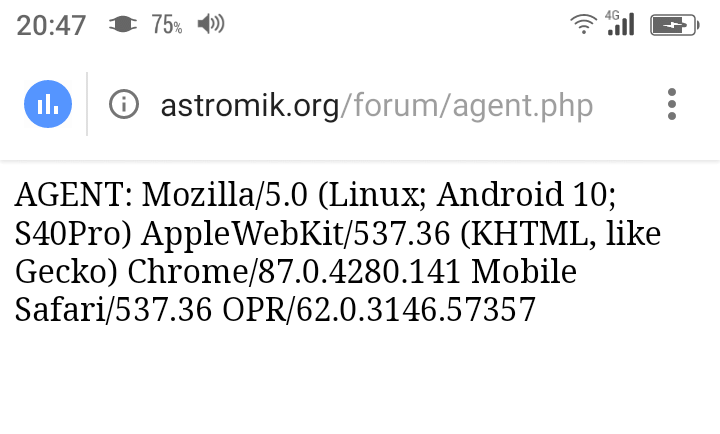

Jde to přes "HTTP_USER_AGENT".
Příklad:
<?PHP
$agent = getenv ("HTTP_USER_AGENT");
echo "AGENT: " . $agent;
K vyzkoušení třeba tady:
http://astromik.org/forum/agent.php
Pak se musí ze získaného řetězce nějak vytáhnout, jestli jde o mobil, nebo desktop.
PC:
Mobil:
