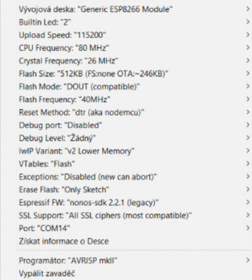

Zdravím.
Na pracovním notasu mám ESP8266 2.5.2 a ok
Doma ESP8266 2.7.4 a problem
exit status 1
Nastala chyba při kompilaci u desky Generic ESP8266 Module.
Stejne arduino ID, stejna ESP8266, stejny kabl.

Ty používáš ESP8266-01?
Poskytuješ málo informací, ale jednou z příčin může být to, že se program nevleze do těch cca 256kB, které jsi mu vymezil. Délka kódu může být různá podle jádra, které použiješ.
