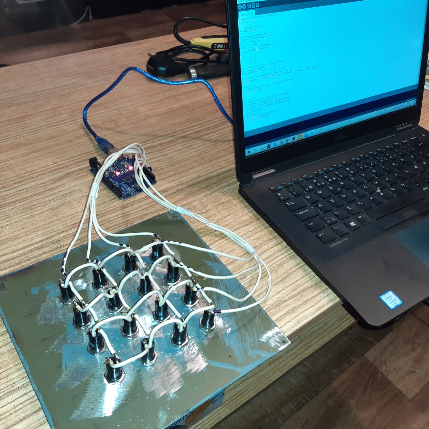

Ahoj, sestrojil jsem si klávesnici 4x4 tlačítka a použil program z adresy https://navody.dratek.cz/navody-k-produ ... e-4x4.html
Funguje to, ale bohužel ne tak jak jsem doufal.
Po stisku tlačítka mi skutečně sériový monitor napíše co jsem stiskl, já ale potřebuji aby program reagoval na stisk více tlačítek najednou a to nejde.
Vypíše vždy to které stisknu jako první a ostatní ne. :(
Potřebuji aby to fungovalo jako následující příklad:Ppři stisku tlačítek 2,7,9 a 16 (najednou čtyřmi prsty) rozsviť diodu.
Poradíte někdo zkušený? Ač nadšenec, jsem absolutní nováček...
