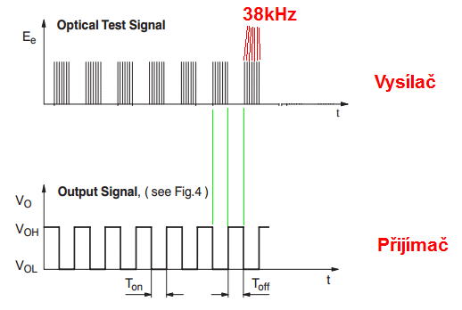

Myslím, že ten vysílač je jen obyčejná infraLED, takže nestačí, aby se přepínala pomocí logické "0" a "1", které lezou ze sérového portu.
Při logické "1" je nutné tu LED ještě modulovat frekvencí 38kHz.
Nějak takhle:
Existují i vysílací moduly, které už v sobě mají ten 38kHz generátor (NE555). Například tady:
https://www.ebay.com/itm/143033571774
Přijímač se používá spíš pro zachytávání signálů z běžného dálkového ovladače (například od televize).
