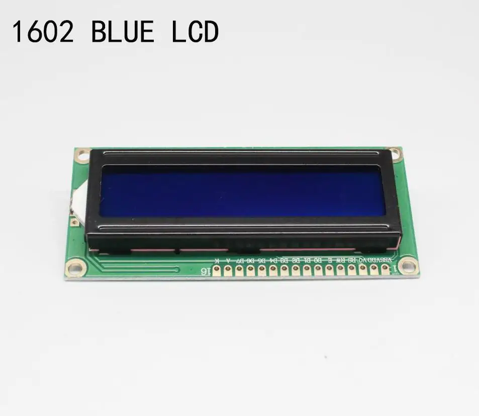

s displejem - https://arduino-shop.cz/arduino/1570-ii ... modry.html

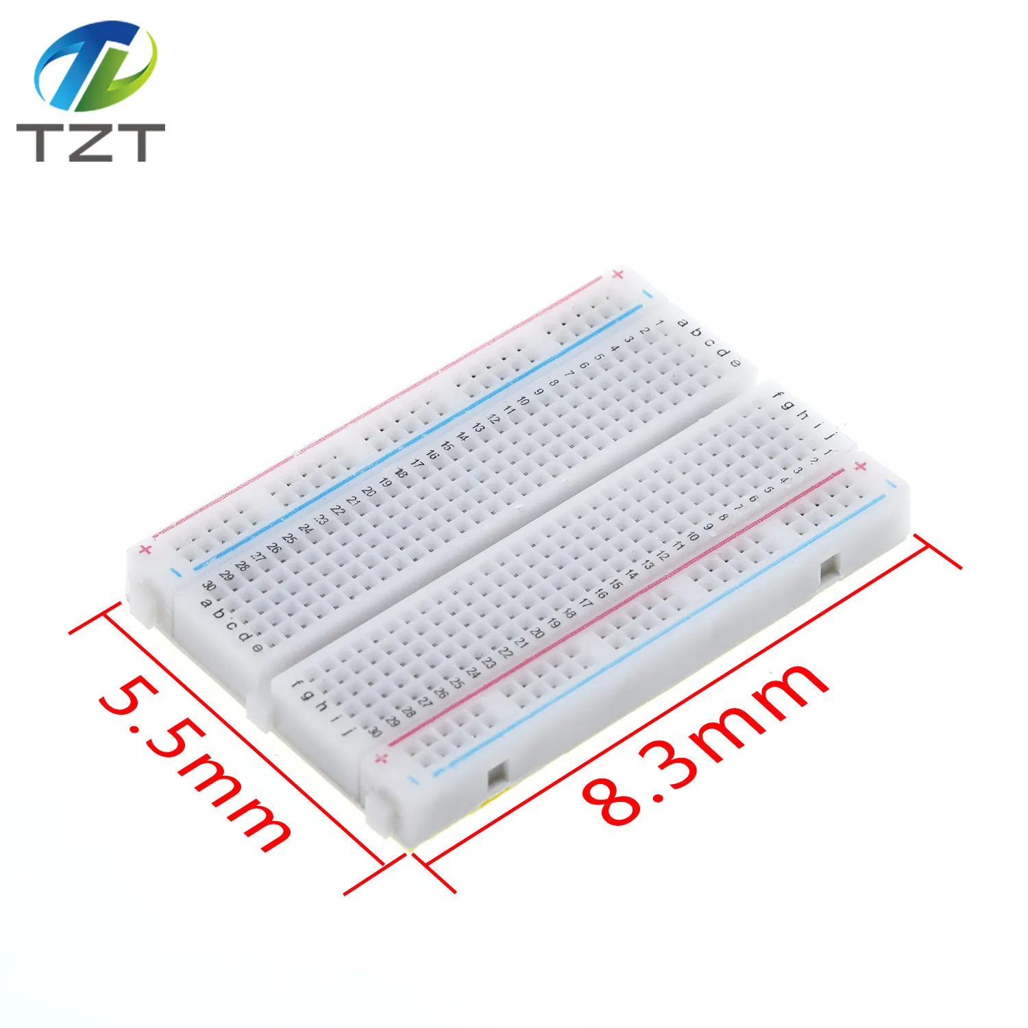

BTW: ten velky breadboard patrne bude "fake" coz prakticky znamena, ze muzou byt trochu problemy s tim, jak tam budou drzet soucastky (tenke nozicky nic moc, tluste tam rvat silou, casem se vycvachta, parazitni hodnoty vsude mozne ( http://petr-kubac.blog.cz/1202/neopoust ... aktni-pole ) ... ale pro zacatek dobry, pro presna analogova mereni uz min) a hlavne ty prerusene cary nejspis znamenaji, ze tam jsou prerusene i ty napajeci "raily" - mam jich doma asi tucet, od nekolika prodejcu, maji to vsechny - takze pro pulku veci si to napajeni tam budes muset nastavovat propojkama. Jako neni velky problem, ale dobre to vedet driv, nez budes resit, proc ti pulka obvodu nefunguje :lol:
Zase jako jo, je to levnesi a pro osahani a blikani ledkama to staci bohate, pokud budes casem chtit vic, tak stejne od breadbordu odejdes k solidnejsim metodam.
