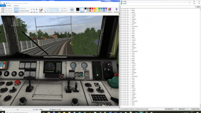

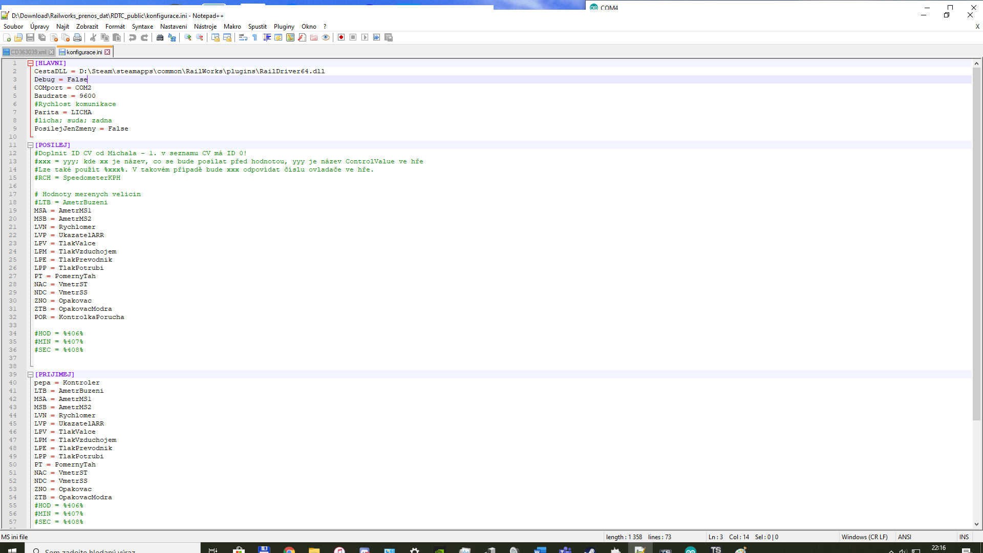

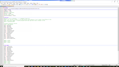

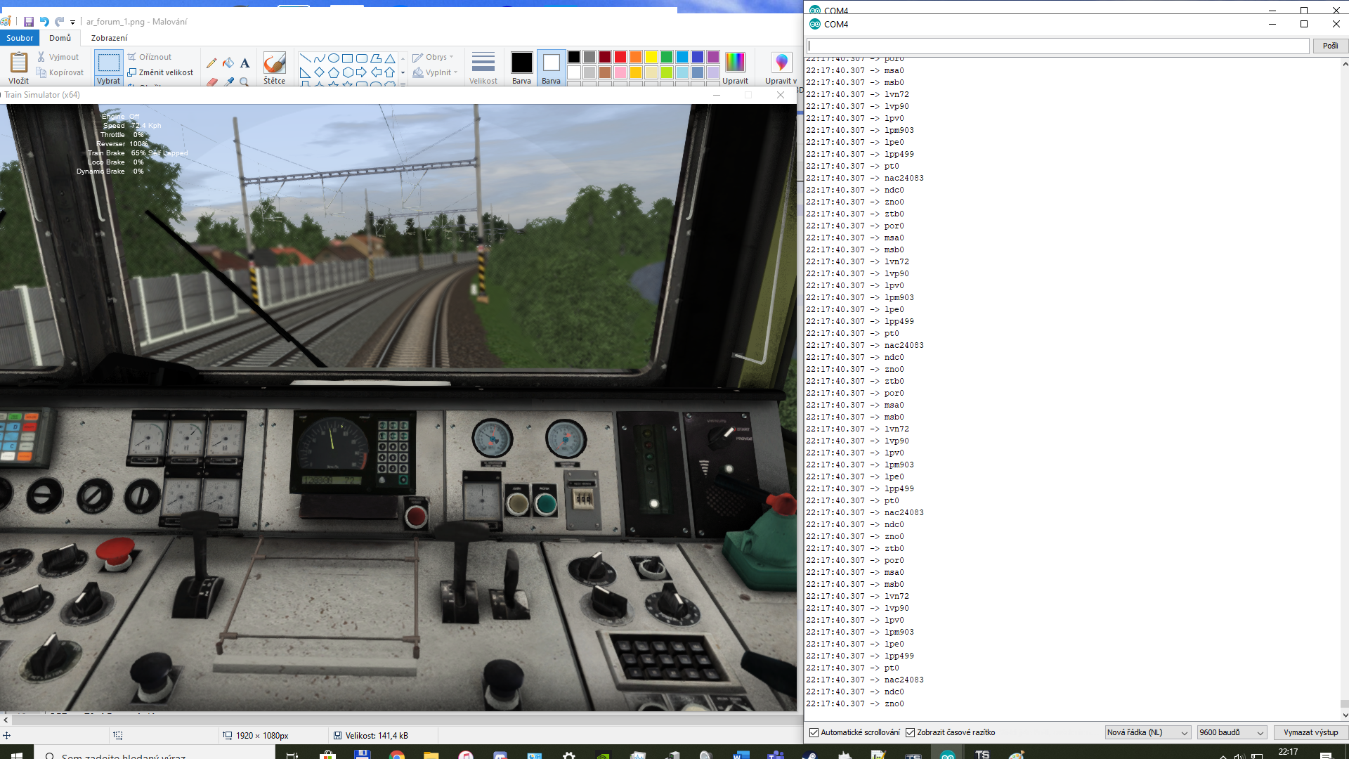

Potřeboval bych poradit od zkušenějších lidí. Stavím trenažér lokomotivy postavený na základě simulátoru. K němu mám funkční program napsaný v pythonu, který posílá data z virtuální lokomotivy (simulátoru) na COM port. Posílá je takovým způsobem, jak je vyobrazeno na obrázcích. V konfiguračním souboru pythonovského programu se nastavují názvy pro proměnné, které má model lokomotivy. Tyto zkratky společně s přiřazenou hodnotou posílá přes sériovou linku.
Mou snahou je tyto stringy dekódovat, abych poté mohl ovládat např. kontrolky nebo měřící přístroje.
Mým prvním cílem bylo rozblikat kontrolku zároveň se simulátorem. Zkoušel jsem několik příkladových sketchů, ale ani jeden nefungoval. Přišlo mi, jako kdyby arduino nestíhalo, protože když jsem manuálně vypisoval požadovaný string, který měl kontrolku zapnout, tak to, ačkoliv hodně opožděně, fungovalo.

Na prvni pohled - opravdu ten simulator posila behem jedne milisekundy tolik pozadavku a mnohe z nich opakovane? Pak to mozna neprojde ani tou seriovou linkou bez zaskobrtnuti (system ti to nabufferuje a posila postupne)
Arduino by melo na zadany retezec rozsvitit LED okamzite, pokud je program spravne napsany. Pokud je napsany spatne, tak mu to pochopitelne muze trvat libovolne dlouho.

Standardní délka přijímacího bufferu arduina je jen 64 byte. Pokud je arduino vystaveno nějaké větší datové smršti, musí být příjem opravdu dobře napsán, protože jakmile se buffer zaplní, všechny dále přicházející znaky se ztrácí. Ideální je přijímání a zpracování v časovém interruptu, ale to je záležitost spíše pro prokročilé. Také takové obyčejné blikání LEDkou, při soustavném příjmu, se dá nějak rozumně řešit zase jen přes interrupt a nastavováním nějakého semaforu.

Nejefektivnější by bylo, kdyby bylo možné trochu snížit frekvenci vysílání. Ale možností je řada. Velikost serial bufferu v Arduinu lze zvětšit, ale ani to není nutné. Tu kontrolku, to je brnkačka. Spíš by mě zajímalo, co víc za akce je požadováno?
Dokážeš zjistit, terminátory jednotlivých řádků?

Arduino to zvládne v pohodě, ale musí se to chytře napsat, nejlépe v neustálém cyklu odebírat znak po znaku a tak s nimi pracovat. Nenechat si nacpat sériový bufer až po vrch a pak se z toho snažit něco vytahat. Pak bude snadné i to blikání a jiné detaily. Důležité je opravdu co nejrychleji odebírat znaky ze sériové linky a zpracovávat per partes (po částech). Mám třeba takhle dělané zpracování dat z GPS, která každou vteřinu vyplyvne souvislý blok cca 600byte na rychlosti 9600. Sežere to odhadem cca 20% výkonu una (tedy jenom při tom přijmu, jinak to ani není zaznamenatelné).
Problém by nastal, kdyby byl souvislý datový tok blízký k 10kb/s, ale to asi nebude.

Co se týče požadovaných akcí, tak ovládání voltmetrů, signalizačních terčíků, kontrolek atd.
Co je myšleno terminátorem řádku?
