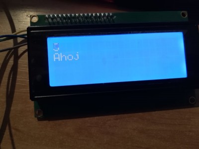

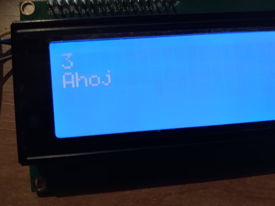

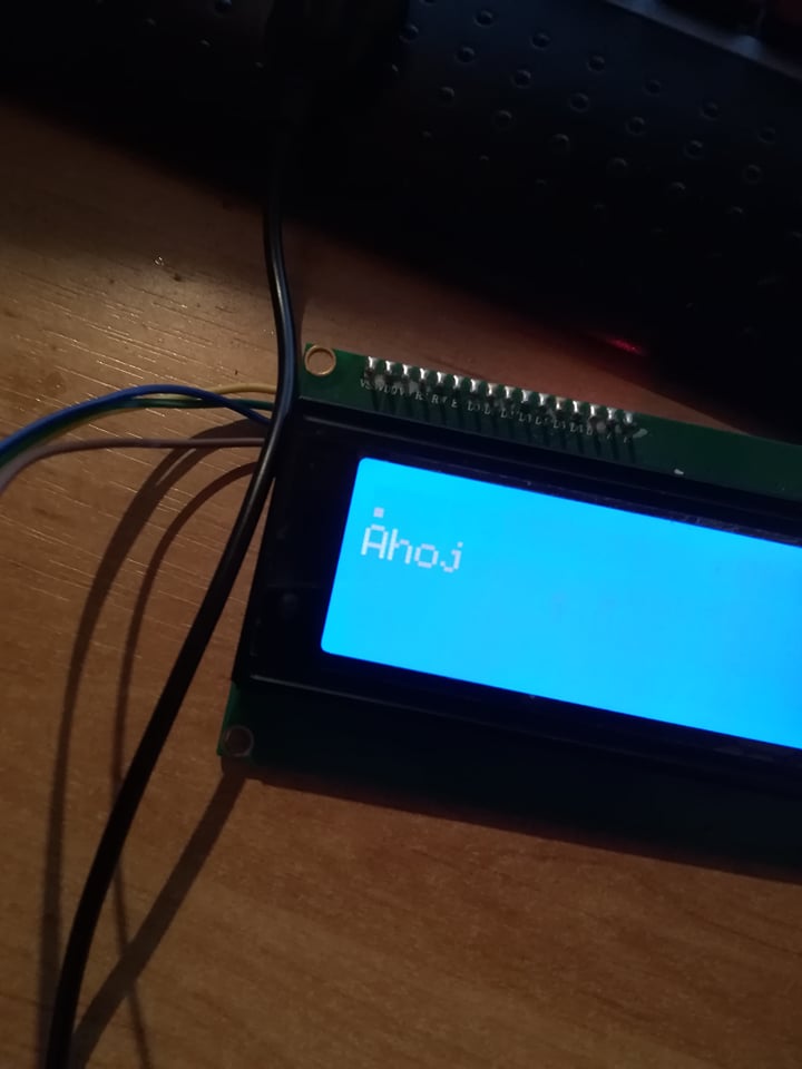

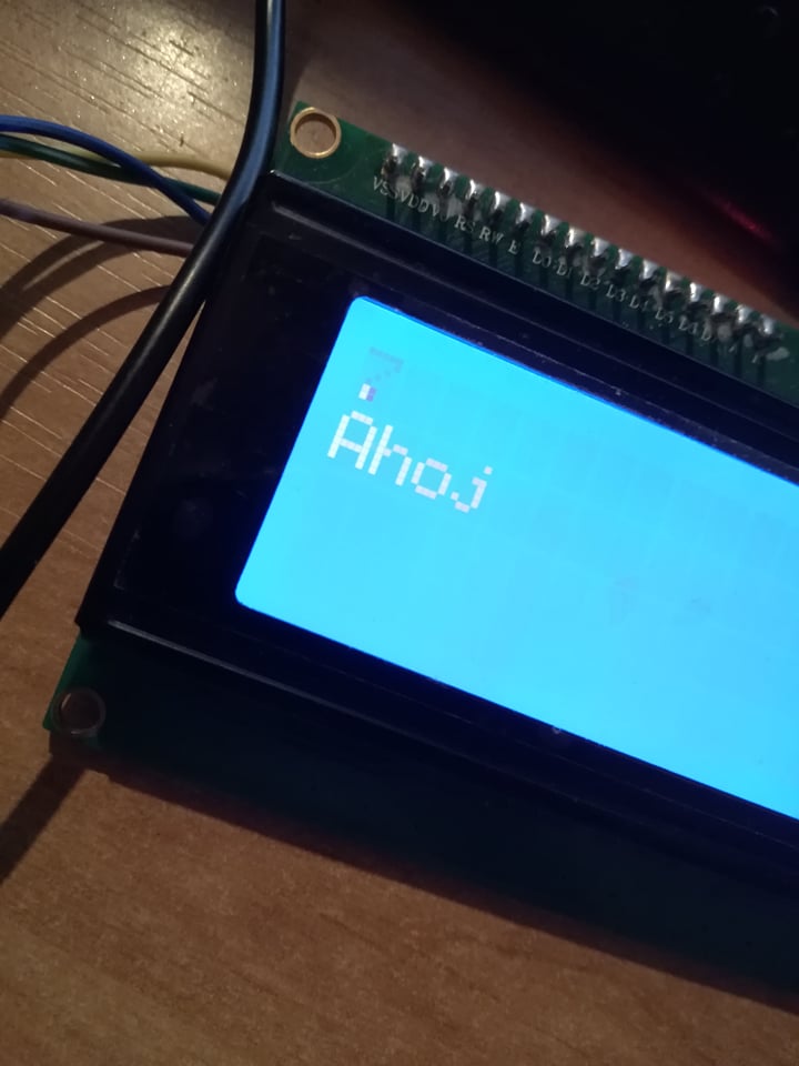

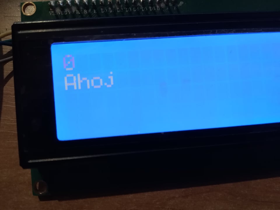

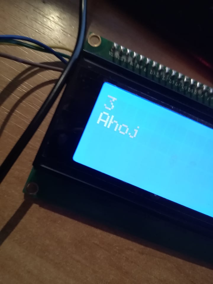

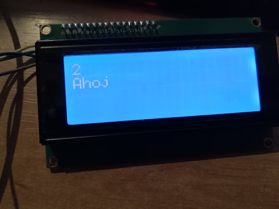

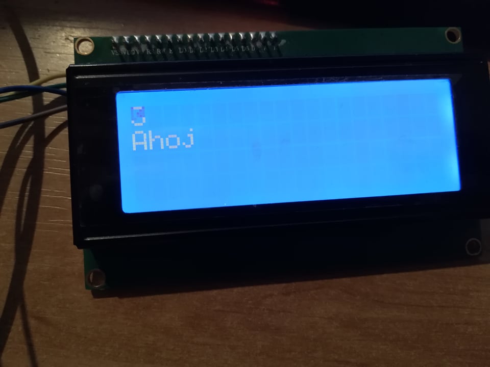

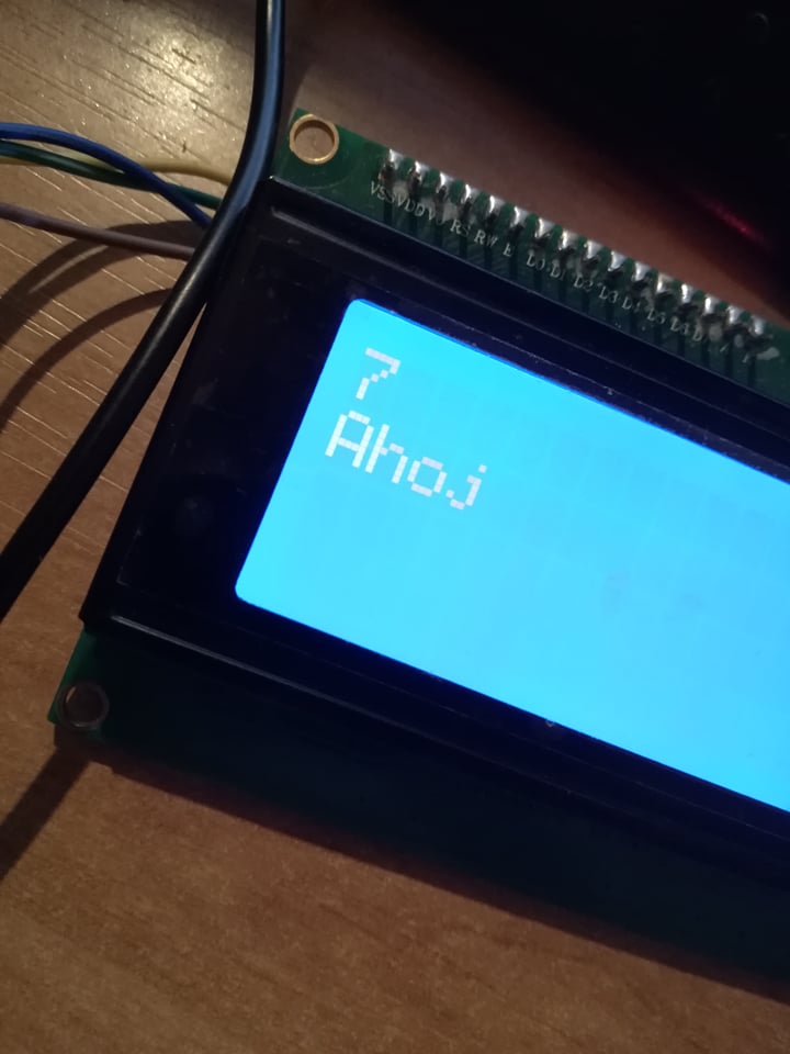

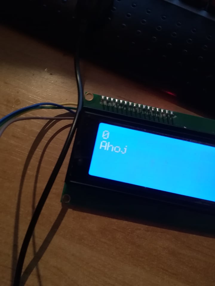

Snažím sa naprogramovať meteorologickú stanicu na svoju ročníkovú prácu. Ako to ale býva, stretávam sa s naozaj veľa problémami, ktoré mi chvíľku trvá, než prídem na ich riešenie. Moja ročníková práca musí frčať na funkcií Serial.read(). Pomocou snímača DHT snímam vlhkosť a informácia sa ukladá na dosku Wemos D1 R1, kde pomocou komunikačných portov(TX, RX) sa nameraná hodnota prenesie na dosku ESP 8266 a následne sa zobrazí na LCD displeji.
Bohužiaľ s dákeho nepochopiteľného dôvodu mi to Vlhkosť s nameranou hodnotou vypisuje len v jednom bode. Nevedeli by ste mi s tým niekto poradiť?

No sériová komunikace posílá vše po 1 znaku
Koukni se na nějaký příklad ... bývá tam
while (Serial.available() > 0) { .....
to přijímá jeden znak za druhým, dokud není "odřádkování"
je více možností - "Serial.readStringUntil" a další ...

int ze seriové linky takhle nedostaneš ... chodí to po bajtech ... hodíš do seriové linky znak '1' a z druhý strany vyleze 49 ... když takovej bajt pak vypíšeš jako char, vyleze '1' ... chceš-li int, musíš ho vyparsovat ... jsou na to funkce parseInt ... google a studovat :)
btw to /r a /n jsou bajty 13 a 10 :)

čisto teoreticky... čo by sa zmenilo tým, že by som int nahradil char?

no v podstatě nic moc ... on bude problém v tom, že se ti displej vrací furt na pozici 0,0 ... co já mám zkušenosti, když takovýhle displej vypíše znak, automaticky si nastaví další pozici ... a jde až za obraz :) ..... takže bych se šťoural v tom, proooč to furt vypisuje na 0,0 ... kde to v tom programu mám napsaný a proč se tam ten program dostává, když nemá ...... mrzák ...
takže bych nahradil ten přjímací znak buď charem, nebo bytem ... ono to výjde tak skoro na stejno ... a v tom case bych místo '\r' a '\n' ... použil bytový výraz ... 10 a 13 ....
