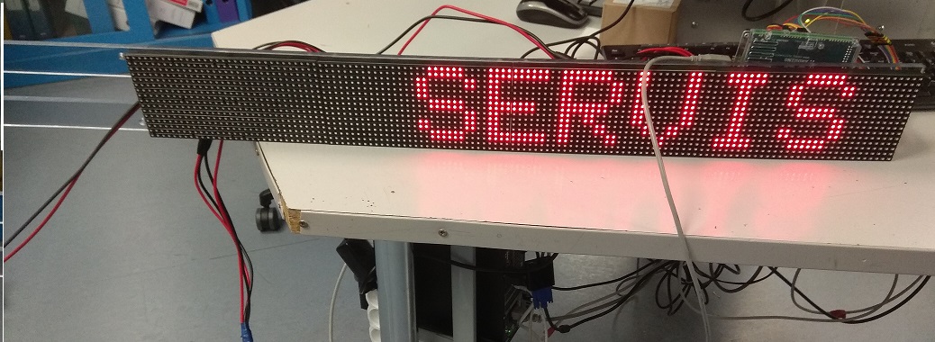

Ahojte ma tu niekto skusenosti s 32x16 RGB LED Matrix Panelmi ?
Potreboval by som poradit.
Mam zapojene 4 ks 32x16 RGB LED Matrix Panel a andruino mega, prikladam aj moj kod na scrolovanie textu.
Moj problem je vtom ze ked mi ide text cez vsetky paneli, nejde to pekne plinulo ale text ako keby blikal.
A este neprejde mi uplne po koniec panelu ale ukonci sa skor.
Vedel by mi niekto stymto pomoct ?
Dakujem.
#include <RGBmatrixPanel.h>
#define CLK 11
#define LAT 10
#define OE 9
#define A A0
#define B A1
#define C A2
#define n 4
RGBmatrixPanel matrix(A, B, C, CLK, LAT, OE, false, 32*n);
matrix.begin();
matrix.setTextSize(2);
matrix.setTextColor(matrix.Color333(1,0,0));
int x = matrix.width();
matrix.fillScreen(0); //Turn off all the LEDs
matrix.setCursor(x, 0);
matrix.print(F("SERVIS"));
if( --x < 500 )
delay(30);
