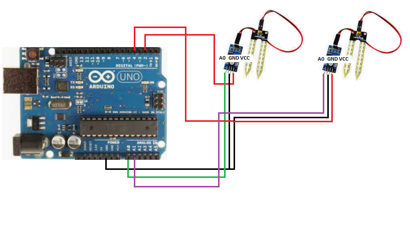

Abych ale vysvětlil proč píšu - jako spousta lidí jsem si vymyslel projekt, který se mi zdá užitečný a zároveň i ne nemožný naprogramovat. Jedná se o samozalévací systém. Nějakou základní kostru první verze programu jsem si vymyslel a začal po malých částech programovat...Bohužel, mé začátečnické znalosti mě zastavily poměrně záhy. Sedím nad tímhle poměrně dlouho a protože doopravdy nevím už kudy kam, tak jsem spolkl všechnu svou pýchu a rozhodl se, že se zeptám Vás - zkušenějších a moudřejších.
Bude se jednat o samozavlažovací systém, kde bude celkově 5 rostlin- všechny budou mít svůj vlhkoměr v hlíně. Ze začátku vše testuju ale pouze na 1 - 2 rostlinách, kde již mám zastrčené senzory vlhkosti v půdě. Z nějakého předchozího testování vím, že na nějakou konkrétní hodnotu se nedá spolehnout a proto chci počítat nějakou průměrnou hodnotu všech truhlíků. Pokud bude překročena určitá průměrná hodnota, program bude pokračovat dál...
Konktrétní problém se jedná v tom, že jsem si vytvořil return funkci (zjistiVlhkost, viz. níže přiložená část kódu), která mi načítá během zadaného časového úseku v určitých intervalech hodnotu vlhkosti z jednoho vlhkoměru. Return je průměr naměřených hodnot. Funkce funguje ok, ale pouze pro jeden vlhkoměr. Pokud mám zapojené na arduinu vlhkoměry dva, tak první se změrí v pohodě (rozsah se pohybuje cca od 200 - 1000), ale druhý už naměří hodnoty, které ne, že jsou odchýlené- jsou úplně mimo. A taky se nemění v čase. Hodnoty se pobybují od 8 - 18 a výše nejdou ani po několika dnech.
Má otázka zní následovně. Co dělám špatně, že arduino mi nedokáže změřit dvě najednou zapojená čidla? Předem děkuji za jakoukoliv reakci. Přeji hezký den
P.S. omlouvám se za tu roztahanost textu, je to holt můj styl vyjadřování se na papíře :)
Ještě pár poznámek:
- napájení vlhkoměrů řeším pomocí digitálních pinů 2 a 4, místo 3.3V, protože nechci aby jely nonstop a tím bych zkracoval jejich životnost. Vždy jen zapnu na změření a opět je vypínám.
- zjisťuji analogovou hodnotu vlhkoměru
- nemyslím si, že by problém by ve funkci, spíš ve špatném zapojení vlhkoměrů na arduino. Mohl bych je zapojit na 3.3V, nicméně nevím, jak bych je vypnul aby nejely nonstop, popřípadě jak se v programu adresovat na konkrétní vlhkoměr.
- jsem začátečník, ale rozhodně nehodlám s tím seknout, protože mi někdo na netu řekne ať to udělám, když nic nevím, tak prosím na to myslete při tvorby odpovědi :-)
- o vadné vlhkoměry se nejedná, dohromady jich mám už doma 5 ks a samostatně fungujou všechny OK

Co tam máš za vlhkoměry? Píšeš o 3.3 V, ale na digitálním pinu ArduUNO je 5 V.
Záleží také, kolik mA si vezmou.
Jiná cesta by byla připojit je na 5 V (nebo 3.3 V) přes tranzistor a ten ovládat z digitálního pinu.
Jinak v kódu bych asi zkusil dát krátký delay mezi řádky:
digitalWrite(vlhkomerVcc, HIGH);
int analog = analogRead(vlhkomerAnalog);
Je možné, že vlhkoměr nedodá přesný výsledek ihned po dodání VCC.

Mám 3x https://www.gme.cz/modul-pudniho-vlhkom ... tal-vystup (Modům se omlouvám, klidně to pak odstraním, ale nevím co přesně za údaj mám dodat .D ). + 2 x ten samý ale od firmy ESES.
Co se týče napájení, tak vlhkoměry mají napsáno že pracují od 3,3 do 5 V, tak sem (asi dost blbě) zvolil tu nižší hranici .D...no nicméně, pokud pracuje ten vlhkoměr až na 5v a já mu z digitálního pinu posílám 5v, tak by asi neměl být problém, ne? .)
Delay jsem dal, ale bohužel to neřešilo můj problém :( Jde o to, že zatímco průměrná hodnota na truhlíku 1 byla predevčírem 400, včera 550, dneska 680 (zkrátka to funguje) tak na druhém je to 16-18 a prakticky nic to nedělá.

Vlhkoměry nemám, abych to mohl vyzkoušet v reálu, ale v podprogramu žádnou vyloženou chybu nevidím.
Snad jen s tím napájením bych necvičil při každém vzorku, ale jen bych ho na začátku podprogramu zapnul a před returnem bych ho zase vypnul.
Zkus sem hodit ještě ty dva řádky, kterými tu funkci voláš pro první a pro druhé čidlo.
Třeba tohle by mohlo fungovat:
    Serial.print("Prvni: ");
    Serial.println(zjistiVlhkost(vlh0VCC, vlhA0, 500, 3));
    Serial.print("Druhy: ");
    Serial.println(zjistiVlhkost(vlh1VCC, vlhA1, 500, 3));
Jestli to nepůjde, tak bych se v první řadě podíval, jestli je na tom druhém vlhkoměru přítomné to pulzující napájení.

Teď jsem koukal na ten odkaz a napadlo mě, jestli nemáš zapojený u toho modulu vllhkosti místo analogového výstupu ten digitální.
