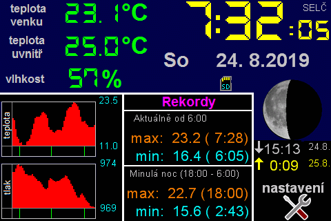

Tak představuji moje zatím nejrozsáhlejší dílo.
Detaily, ukázkové video a obrazovky tady:
http://astromik.org/raspi/meteo2/index.htm

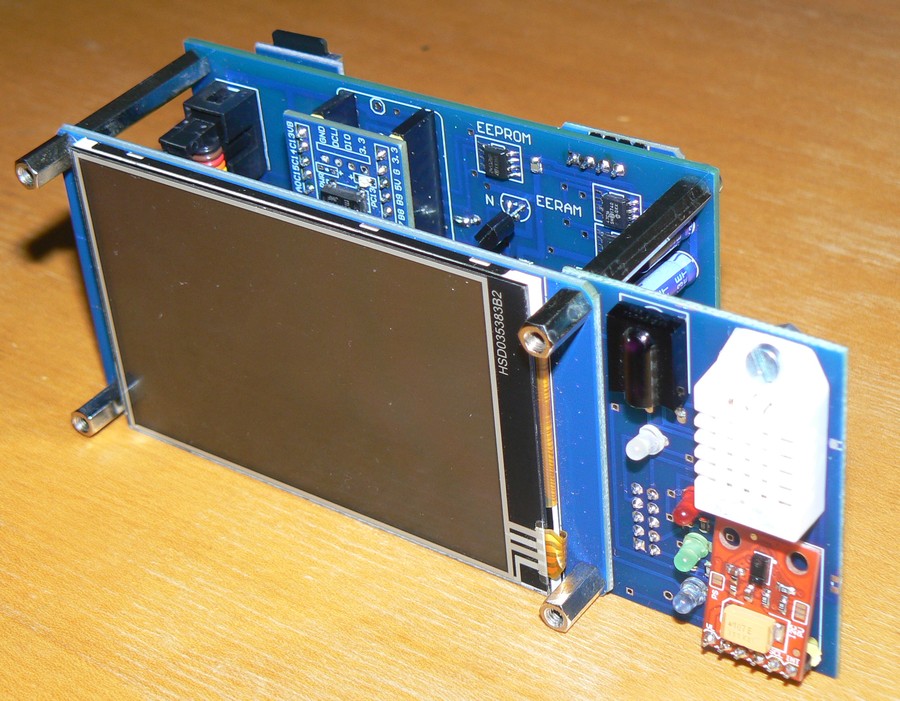

Zatím bez krabičky, ale plánuji alespoň nějaký lepší přední panel, aby se zakryl plošňák s čidly.
Dotykový displej musí zůstat bez krytu.

Všechny informace jsou zveřejněné na těch stránkách:
Je to včetně schématu, plošňáku i všech softwarových částí (pro displej i pro desku s procesorem).
Jen pozor na to, že procesor, který jsem použil, má dvojnásobnou velikost PROGMEM, než by měl ve skutečnosti mít (je to zmetek).

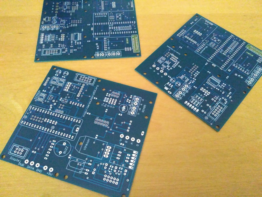

... Mimochodem, zbyly mi 3 plošňáky.
Je to trochu starší verze, na které jsou 3 chyby:
- Prohozené MISO/MOSI na SD kartě.
- Chybějící cesta na CS pro SD kartu.
- Chybějící GND na konektoru pro displej.
Oprava spočívá v proškrábnutí dvou cest a přidání 4 drátů.
Jestli se do toho někdo chce pustit, nabízím ty plošňáky zdarma.
