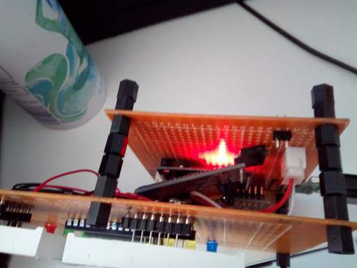

Pohled z boku

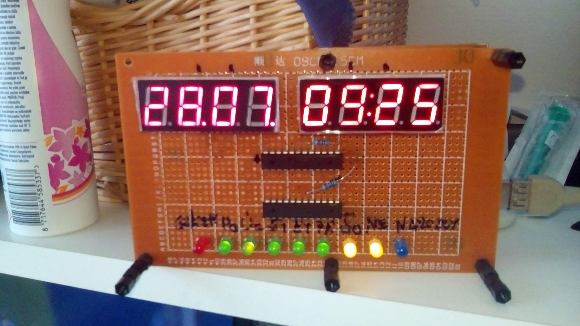

Pohled z vrchu

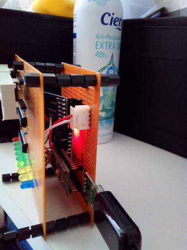

Pohled ze předu

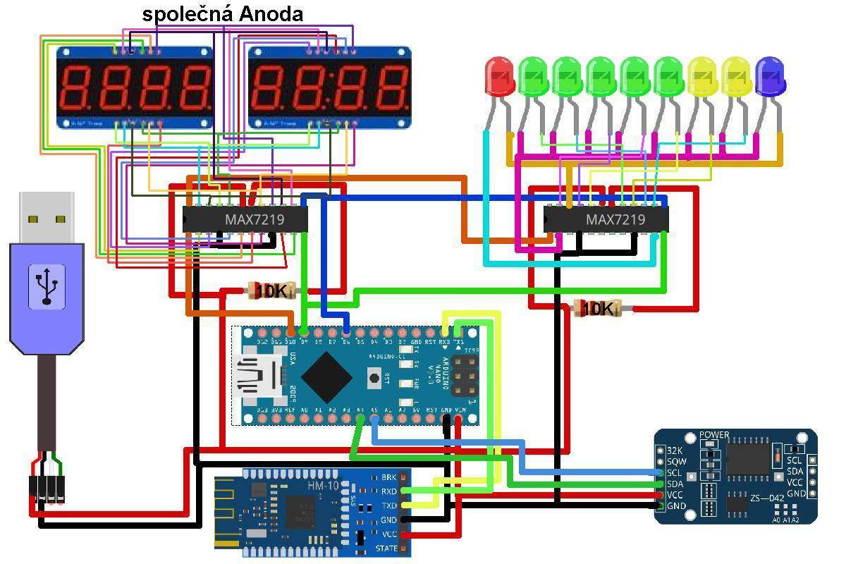

Tu je schéma zapojení
