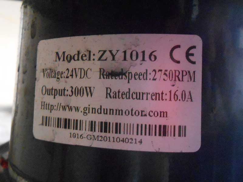

Potřeboval bych ovládat DC motor k medometu. Medomet je napájený 12V DC, motor je 24V DC. Současná regulace mi nevyhovuje a chtěl bych postavit vlastní. Měřil jsem proudy do motoru a při rozběhu je tam špička 12A a při chodu 8A. Toto může být při zatížení ještě vyšší, měřil jsem při prázdném medometu. Napájím zdrojem 12V DC/30A.
