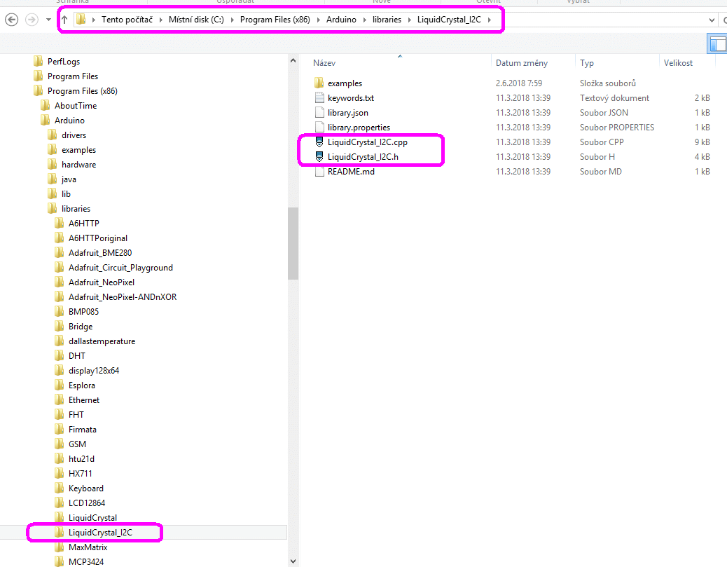

Ta chyba je jednoznačná.
Systém nenašel soubor "LiquidCrystal_I2C.h".
Takže ho tam buď vůbec nemáš, nebo ho máš někde, kde ho systém nehledá.
V příloze je funkční ukázka toho, kde mám knihovny umístěné já.
V některých návodech se uvádí, že by stačilo umístit knihovny do složky "Dokumenty", ale s tím jsem měl v začátcích nějaké problémy, tak jsem si zvyknul to všechno strkat do složky "libraries" přímo v nainstalovaném Arduino IDE.
