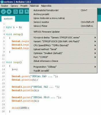

Když ten program do desky nahraju v prostředí Arduino přes obyčejný USB/TTL převodník (převodník s čipem CH340 je při nahrávání připojený na piny PA9 a PA10), tak po spuštění program pracuje podle očekávání. Na výstupech PA9, PA2 a PB10 se objevují zprávy, které odpovídají pinům (viz obrázky níže).

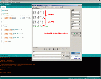

Když ale stejný program nahraju přes programátor ST-LINK V2 (připojený přes piny SWCLK a SWDIO), tak po jeho spuštění jsou na pinu PA9, zprávy, které měly být na pinu PB10.
Pin PA2 odesílá správné zprávy.
A na pinu PB10 není žádná komunikace patrná.

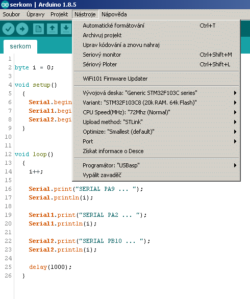

Přikládám i obrázky nastavení pro nahrávání přes ST-LINK a pře USB/TTL převodník.
Nastavení pro nahrání programu přes USB/TTL převodník:

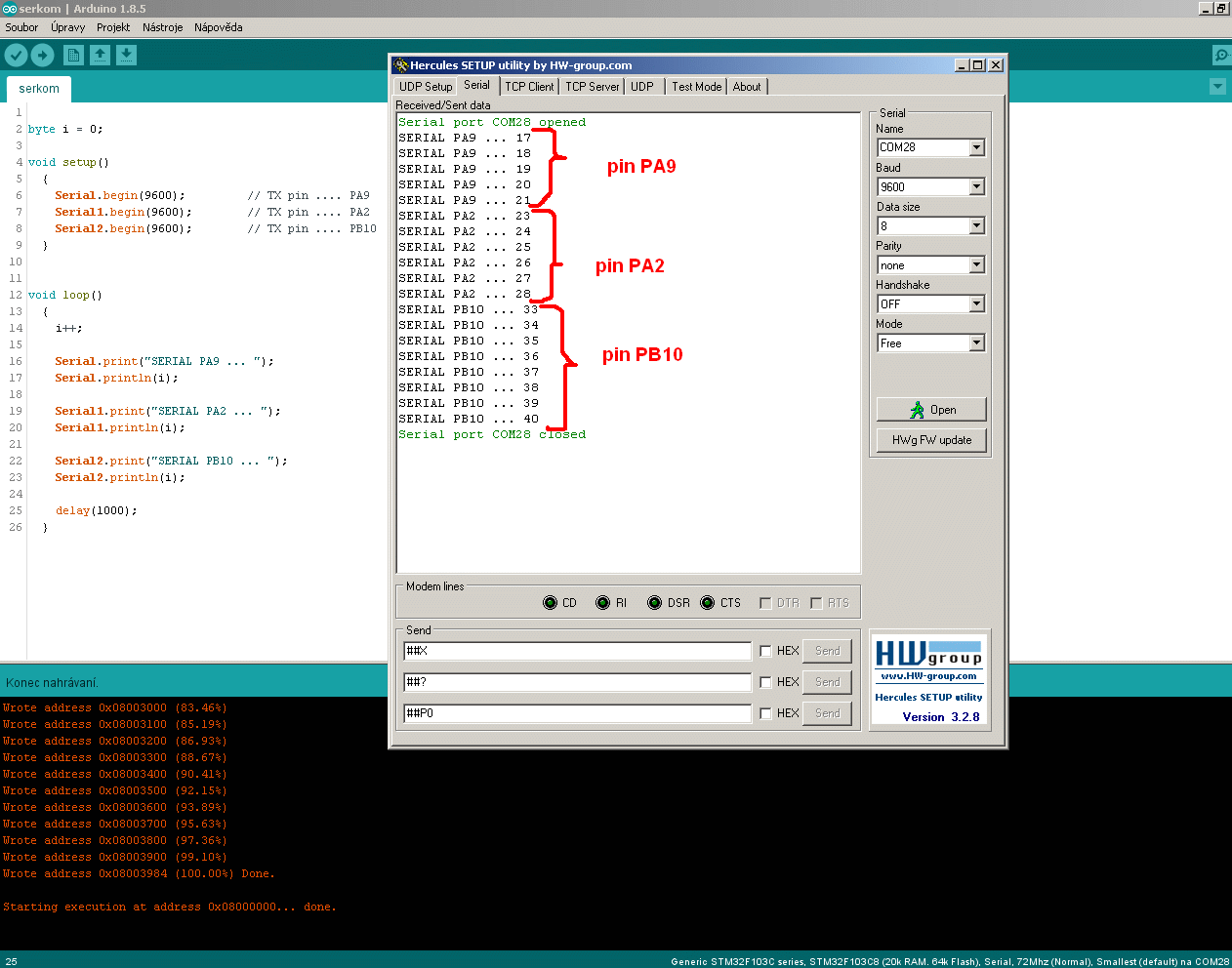

Výstupy na pinech PA9, PA2 a PB10 po nahrání programu přes USB/TTL převodník - V POŘÁDKU:
Nastavení pro nahrání programu přes ST-LINK V2:
Výstupy na pinech PA9, PA2 a PB10 po nahrání programu přes ST-LINK:
