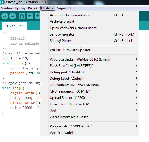

Zdravím Vás, jsem začátečník s Arduino Uno Wemos D1. Mám jistý problém a nevím, jestli je na vině chybná deska nebo já. I když tuším druhou možnost :-)
Nahrál jsem do Arduina program wifi scan a v sériovém monitoru jsem viděl seznam bodů i signálů. Když jsem do desky nahrál program s blikáním integrované led diody, také blikala. Bohužel když se ale chci dostat do ovládacího panelu skrze prohlížeč, nedostanu se nikam.
Pokud se nepletu, Arduino by mělo mít adresu 192.168.4.1 - podle funkce ve Windows Centrum síťových připojení a sdílení. Když se navíc připojím s PC na Wifi síť Arduina, nemám v editoru možnost komunikace přes jiný než kabelový port.
Jedná se o tuto desku https://www.aliexpress.com/item/ESP-12E ... 4c4d8UECgL
Prosím o radu, jak se k Arduinu připojit skrze ovládací panel v prohlížeči.

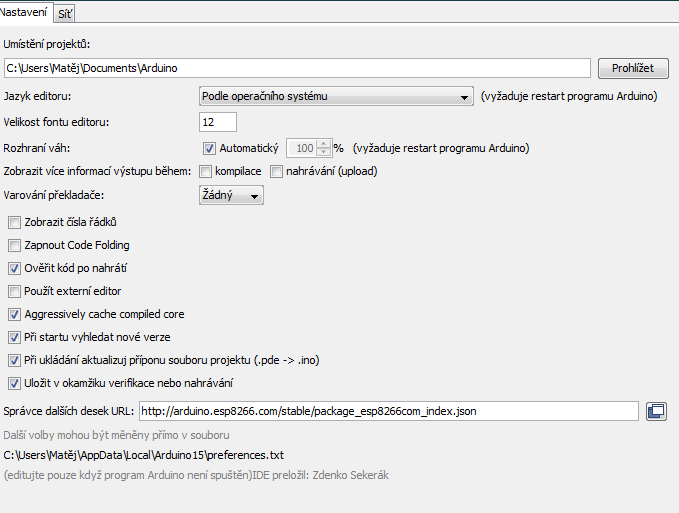

V prvé řadě by nebylo od věci vědět, jakou verzi prostředí esp8266 máš v IDE nainstalovánu a jakou desku s jakou konfigurací volíš. Nejspíš by to měla být WEMOS D1 R1.
A hlavně si musíš uvědomit, že to prostě není ryzí Arduino.
Základní informace najdeš zde https://arduino-esp8266.readthedocs.io/en/2.4.2/ To je v podstatě bible pro Arduino/esp8266.
