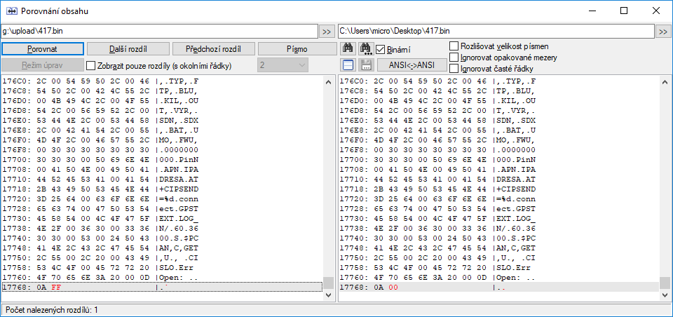

Mam dotaz na FTP:
stahuju pomoci FTP soubor ze serveru na SD kartu.
maly soubory 3kB vpohode, u vetsich souboru cca 95kB mam problem s poslednim byte v souboru bud je FF ale to tam byt nema. Uz jsem fakt zoufaly a stravil jsem nad tim nekolik dni.
Nejhorsi je, ze z deseti pokusu to jednou stahnu v poradku a 9x spatne... ja to nchapu.
V priloze je nahled k porovnani nalevo co jsem stahnul, napravo zdroj.
tak kdyby mekoho napadlo v cem by mnohl byt problem?

tak maly progres:
for (int y = 0; y < data_size; y++) { // ctu obsah bufferu
	cByte = Serial1.read();
	if (data_size < 50) {
		delay(100);
	file.print(cByte); //ukladam do souboru
Kdzy na posledni dil nacitani pridam delay(100), takto projde vzdy...
Tak ted by me zajimalo cim to muze byt, kdyz v tu dobu uz v tom bufferu data musi byt vsechna.
to sem blazen,...
