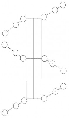

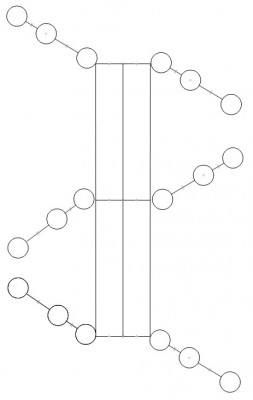

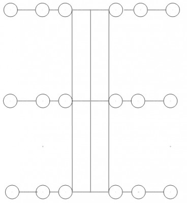

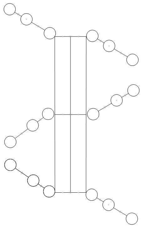

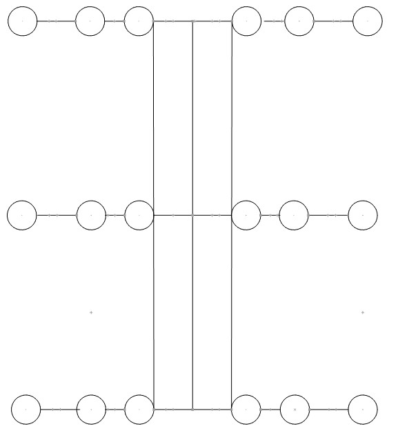

Kdyby někdo plánoval algoritmus pohybu nožek tak mu možná pomůžou šablony do kterých si můžete po vytisknutí zapsat čísla serv a noh (docela mi to pomohlo):
