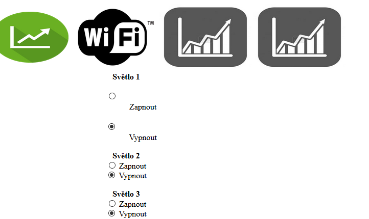

Příspěvek od Kony » 13 kvě 2020, 21:46
ja to taky chci po www serveru, kde mi běží ubuntu, a chci to zobrazit na www stránkách, ale ani zaboha nemůžu přijít jak mám zvětšit radiobutton... je mi jedno jestli tam bude radiobutton a nebo něco jiného, jen potřebuji aby to bylo na mobilu (tabletu větší než je standartní velikost)

Příspěvek od Kony » 13 kvě 2020, 21:50
KamilV píše: ↑
13 kvě 2020, 21:44
<input type="radio" style="width: 4em; height: 4em;">
To právě ukáže toto (viz přiloha)
Takže to nezvětší písmo a tlačítka, ale jen to zvětší prvek jako takový

Příspěvek od KamilV » 13 kvě 2020, 22:00
Jak který browser, v Chrome se vykreslí pěkný velký puntík...
Jak psal kiRRow, tohle je záležitost prohlížeče, tedy každý mobil, PC, NTB, tablet to může vykreslit jinak. Záleží na OS a browseru. Pokud chceš mít jistotu, musíš to nahradit obrázkem.
Nebo to nedělat radio buttonama, které se stylují špatně, ale normálníma tlačítkama, která se stylují dobře.
Přece pokud vím, že světlo 1 svítí, vůbec nepotřebuji vidět "zapnout", naopak pokud nesvítí, nepotřebuji "vypnout".
U každého světla bych tedy vykreslil jen to tlačítko, které mohu reálně použít. A to už může být pěkně velké, třeba na celou šířku display.
