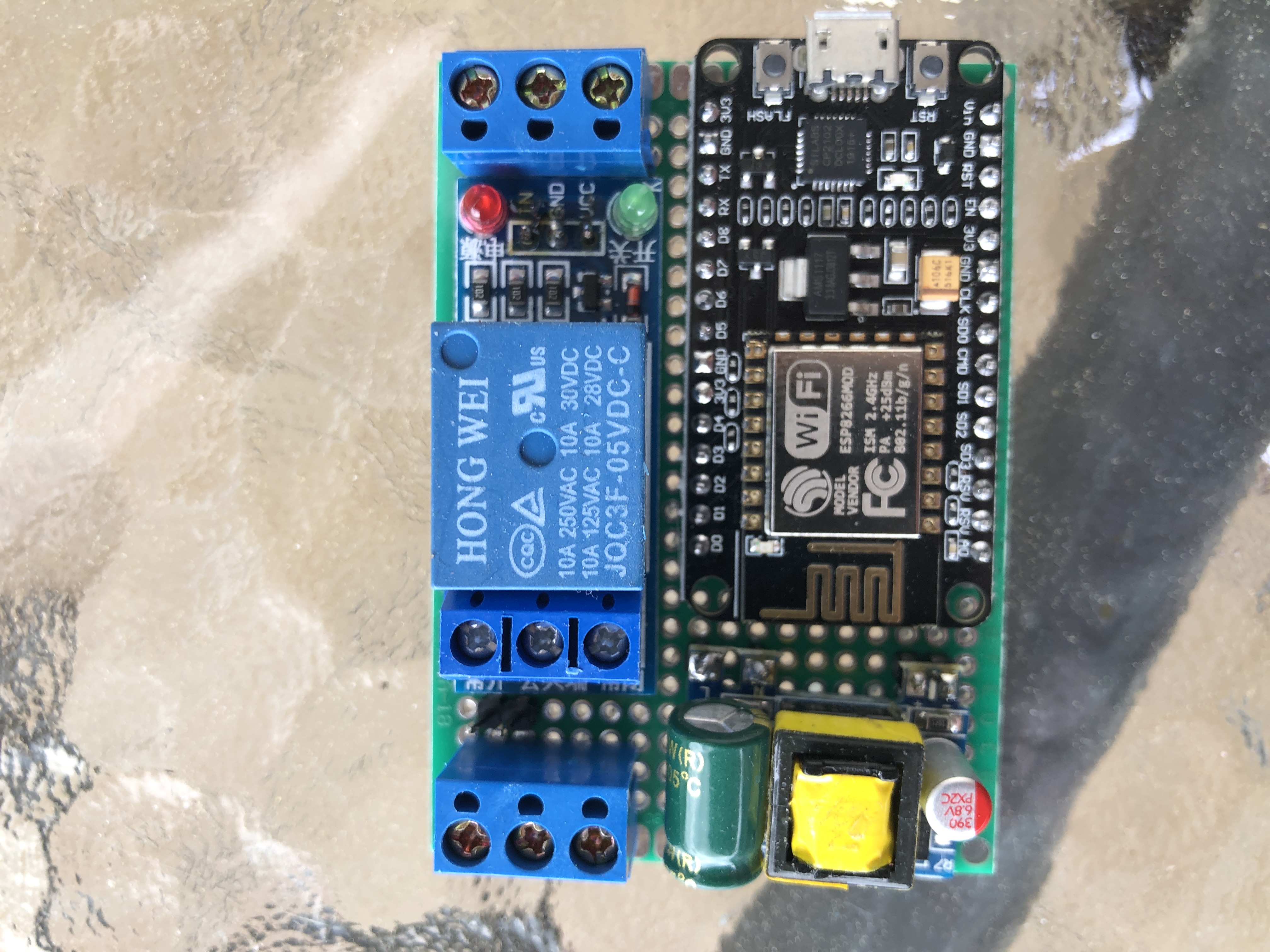

u Arduino UNO mi dává datový 0,4 - 3,9 mA
NodeMCU dává 0,4-3,5 mA
Takže tímto to asi nebude

Podobně jako se špatně ladí firmware bez ukázání kódu, se špatně hledá HW příčina bez ukázání co je jak zapojeno.
Bylo by tedy dobré dát link na datasheety použitého čipu, použitého relátka a schema zapojení.
Protože jinak můžeme vymyslet nekonečně variant proč to nefunguje, vlákno bude mít 20 stran příspěvků a na konci to stále fungovat nebude.

Kód :
  pinMode(D1, OUTPUT);
digitalWrite(D1, LOW);
delay(500);
digitalWrite(D1, HIGH);
delay(500);
Zapojení :
D1 na IN relé
GND na GND relé
Vin na VCC relé
NodeMCU Amica :
https://www.laskarduino.cz/iot-esp8266-lua-nodemcu-amica-cp2102-wifi-modul/?gclid=Cj0KCQjwy6T1BRDXARIsAIqCTXpl2kPgCFO18iJ2wJM_pVmOFX9cGw5ITpIvxQClBtonlbvo0lVDjjoaAhSQEALw_wcB
Relé :
https://images.ua.prom.st/1213257662_rele-dlya-arduino.jpg
https://sxema.com.ua/p726694004-rele-dlya-arduino.html

Těch 5V máš kde ?
Na obrázku je buď VIN, tam může být těch 5Vm
ale pak tam vidím jen 3,3V

1. VIN je vstup napájení, né výstup.
2. Podle obrázku je tam 12V relé.

Na rele mam pripojeno externich 5V
Rele na Arduino UNO bezi na pinu 5V bez problemu

Pokud používáš více zdrojů, musí mít propojeny GND. Arduino UNO pracuje s 5V logikou ( a je docela haluz, že to sepne to relé ). Node pracuje s 3.3V logikou.

Proto jsem chtěl schéma. To se dá načrtnout v ruce za 3 min, vyfotit mobilem a je jasné vše.
Místo toho přijde post, že je to napájeno z VIN (VIN není na napájení periferií), následně přijde post, že to vlastně není napájeno z VIN, ale z externího zdroje.
Mimochodem, hned na odkázané stránce je:
Upozornění:
Lua je 3.3V zařízení. Pokud jej zapojíš do 5V digitálních senzorů nebo zařízení, budeš možná potřebovat převodník nízké úrovně, jako jsou naše 4-kanálové nebo 8-kanálové převodníkové moduly.

nebo odpor a tranzistor ... nehledě na to, že na tom relé je fakt napsáno 12V ...

Ma to oznaceni JQC3F-05VDC takze bych rekl, ze je 5V a hlavne na Arduino UNO to bezi,
