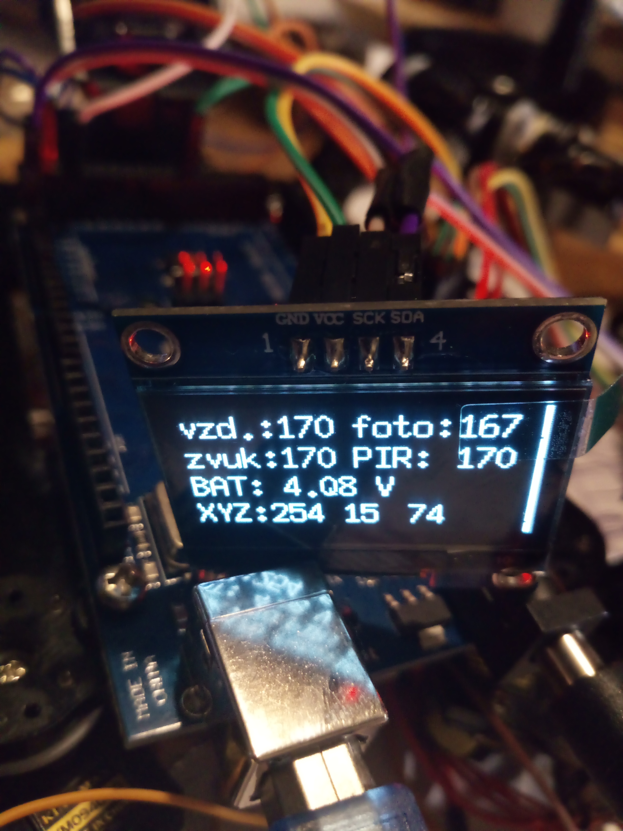

foto výstupu na oled
vzd - vzdálenost z ultrazvuku, foto, zvuk a PIR ještě nejsou zapojené takže nějaká hamlatilka, XYZ - výstup z gyroskopu
Příspěvky: 875
Re: Mega a 20 serv
Příspěvek od gilhad » 05 říj 2023, 21:12
I2C je samo o sobě docela rychlé, ale často jsou pomalá ta zařízení na něm.
Obzvláště teda OLED.
Něco mají na svědomí knihovny a Arduino styl, něco samotná zařízení, něco přenášená data pro obrazovku (spousta pixelů) a něco i to, že se čeká místo paralelního zpracování.
Když nikde nezadáváš adresu, tak si to knihovny nějak řeší samy a nemusíš se o to starat :D Prostě používej knihovny.

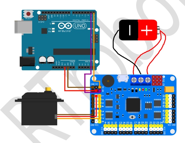

Ale mám jiný problém. Dorazil mi servoboard (vlastně dva různé typy). Prozatím jsem je připojil na zdroj (7,5 V) jen na napájení a měřím.
Jeden ukazuje na výstupu pro serva 7,5 V a druhý 2,3 V. Tak nevím jestli je to vpořádku. Nemělo by tam být 5 V ?
Zapojení:
Příspěvky: 875
Re: Mega a 20 serv
Příspěvek od gilhad » 06 říj 2023, 21:05
Já bych čekal, že pro každé servo tam bude zem, napájecí napští a PWM (které řiká, kam to servo má být natočené). Ale to možná taky bude chtít nějaké minimální nastavení (dát všem servům natočení doprostřed, nebo tak nějak), kdoví, jak to ty servoboardy mají (asi jejich dokumentace :) ).
Je klidně možné, že jeden board defaultně nastaví serva do minimální hodnoty a druhý třeba do střední a třetí do maximální (nebo náhodné). A taky je otázka, jak to napětí měříš, ono to PWM bývá docela rychlé a laciný měřák to nějak kdoví jak zprůměruje.
bum
Příspěvky: 44
Bydliště: Ústecký kraj
Re: Mega a 20 serv
Příspěvek od bum » 06 říj 2023, 21:35
Napětí serv je zde trvale 6V podle jejich typu, sice některá serva mají napájení 7V což zde určitě použita podle popisu k servo boardu nejsou, v popisu je uvedený typ serv ale jde o digitální serva v tom případě by však cena stavebnice se 16-ti servy byla úplně jiná. PWM pouze ovládá natáčení poloh serv žádná složitost, počáteční nastavení serv po zapnutí napájení je dáno programově.

Chybama se člověk učí , odpálil jsem pár serv a jeden servoboard. Takže se to pokusím shrnout:
- servoboardy které používám (viz předchozí nákres zapojení) se napájí - pro CPU - 5,0-8,5 V (sám si to stabilizuje na potřebné napětí 5,0V) a výkonové napětí pro samotné serva, které může být v rozsahu 4,2 - 7,2 V. Toto napětí musí odpovídat napětí na které je servo stavěné !! jinak je odpálíte jako já.
Zkušený kolega "bum" mi poradil snížení napětí pomocí diod řazených sériově. Na každé je úbytek asi 0,6-0,8 V takže při napětí 8,4 V z baterek jsem jich musel zařadit 4 ks abych dosáhl napětí 5,9 V. Problém bude s úbytkem napětí. Jakmile se sníží napětí baterek na cca 7V tak diody toto napětí sníží na cca 4,5 V. Lepší bude step-down měnič který se nastaví na třeba 5,5 V a pak ho drží.
