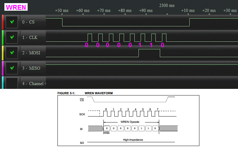

Jak jsme se tu na druhé stránce vlákna bavili o té SPI EERAM paměti, tak jsem jednu koupil a vyzkoušel.
Bohužel jsem neuspěl.
Přes SPI knihovnu to nedělalo vůbec nic (výstup MISO byl pořád ve vysoké impedanci).
Tak jsem napsal jednoduchý program pro přímé ovládání pinů MOSI, CS a SCK a pro čtení pinu MISO.
Hodně jsem to zpomalil - všude jsem zařadil více než dostatečné pauzy.
Po připojení na analyzátor se zdá, že paměť už reaguje, ale některé bity vrací špatně.
Pro příklad jsem provedl následující činnosti:
- Povolit zápis (příkaz WREN).

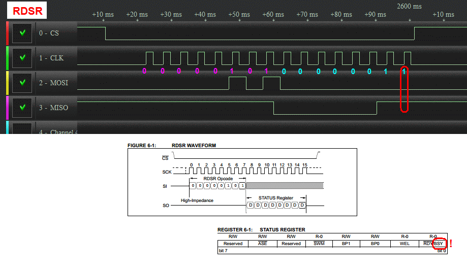

- Přečíst Status registr (příkaz RDSR) - tady mi nepochopitelně pořád vrací, že je BUSY.

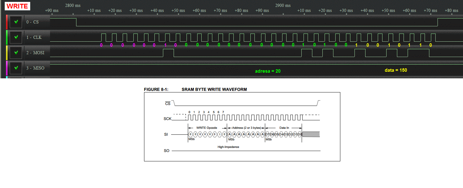

- Zapsat na adresu 20 číslo 150 (příkaz WRITE)

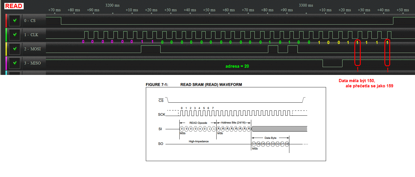

- Přečíst hodnotu z adresy 20 (příkaz READ) - tady mi místo čísla 150 vrací pořád 159.
Zkoušel jsem zapisovat i jiná čísla, ale vždycky mi to několik bitů zmrší.
Když jsem z programu vyhodil část se zápisem, tak si paměť opravdu při vypnutí napájení trvale zapamatovala hodnotu.
Po dalším zapnutí napájení jí bylo možné přečíst. Přečetla se ale ta špatná hodnota (159 místo 150).
Pro připojení k Arduinu NANO jsem musel použít 4-kanálový převodník úrovní, protože paměť pracuje s 3V úrovněmi.
Ještě to někdy zkusím připojit k STM32F103 (BluePill). Ten pracuje s 3V úrovněmi, takže nebude nutný převodník.
Výstupy z analyzátoru
WREN:
RDSR:
WRITE:
READ:

To mi zni, ze by klidne taky ten prikaz WRITE mohl byt spatny (zapsat tam spatnou hodnotu, kterou ten chip proste "pochopi jinak"), kdyz read vraci to same hned i po restartu. Meril jsi to u te RAM, nebo u Arduina?
Příspěvky: 677
Re: Paměťový modul
Příspěvek od AstroMiK » 11 úno 2021, 07:59
gilhad píše: ↑
11 úno 2021, 04:11
... Meril jsi to u te RAM, nebo u Arduina?
Ty záznamy průběhů jsou nasnímané až u RAM - za tím převodníkem úrovní.
Mám to na nepájivém poli, tak jsem myslel, že by to mohlo být nějaké rušení.
Ta hodnota je ale pokaždé stejná. I když zkouším několikrát zapsat číslo 150 tak vždycky dostanu 159.
Možná je problém už v tom, že paměť hlásí "BUSY" ve status registru.
Ještě si nejsem úplně jistý tím /HOLD pinem. Napojil jsem ho přímo na Vcc.
Těsně u paměti mám ještě mezi Vcc a GND vykrývací kondenzátor.
Jak jsem psal, ještě to o víkendu vyzkouším na STM32, jestli do toho nevnáší nějaké problémy ten převodník úrovní.

HOLD napojeny na Vcc je OK a vůbec se s ním nemusíš zabývat. Slouží k řešení prioritního konkurenčního přístupu k SPI.
Zkus u toho svého testovacího bastlu zapnout pullupy, převodníky pak lépe fungují.
