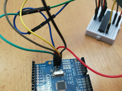

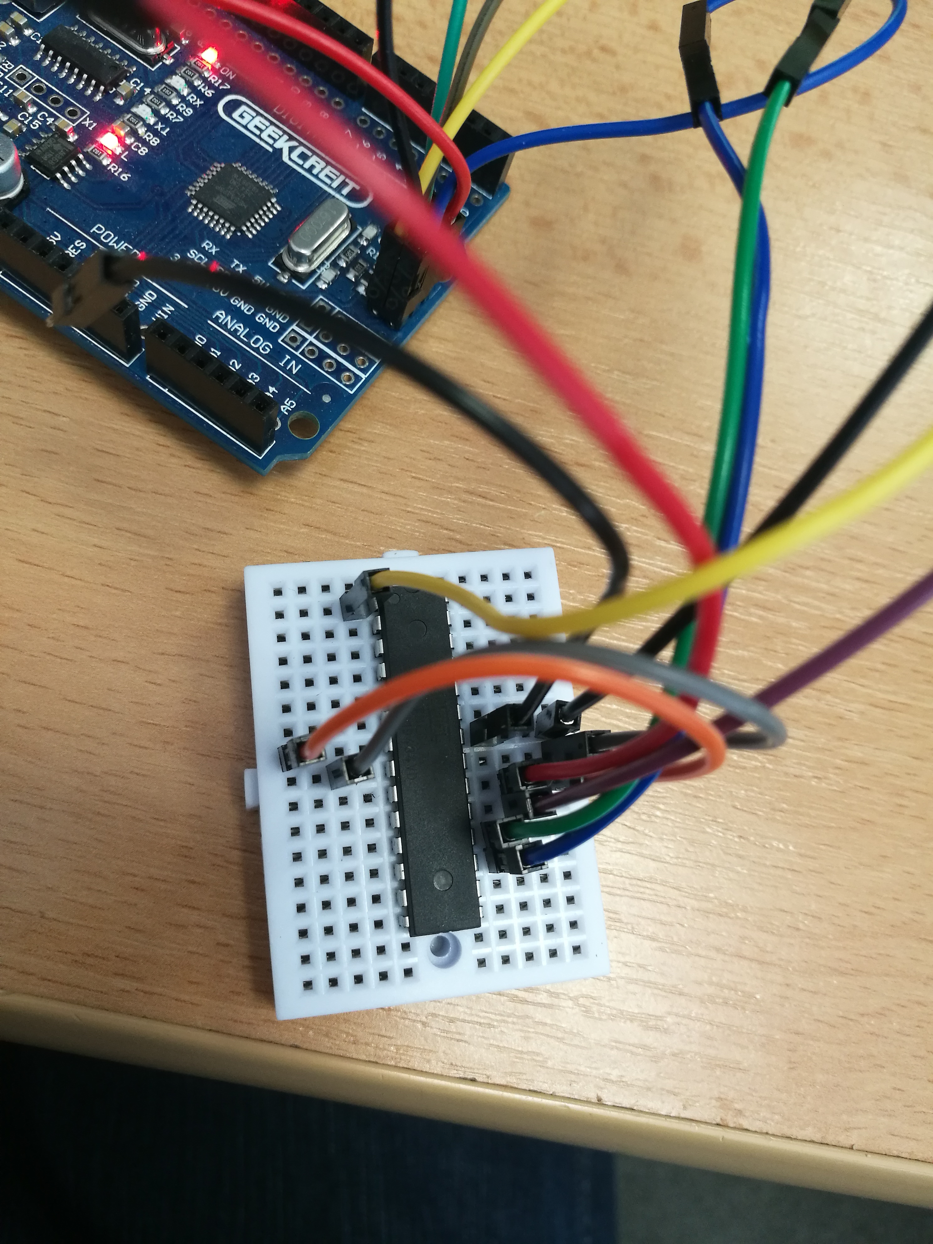

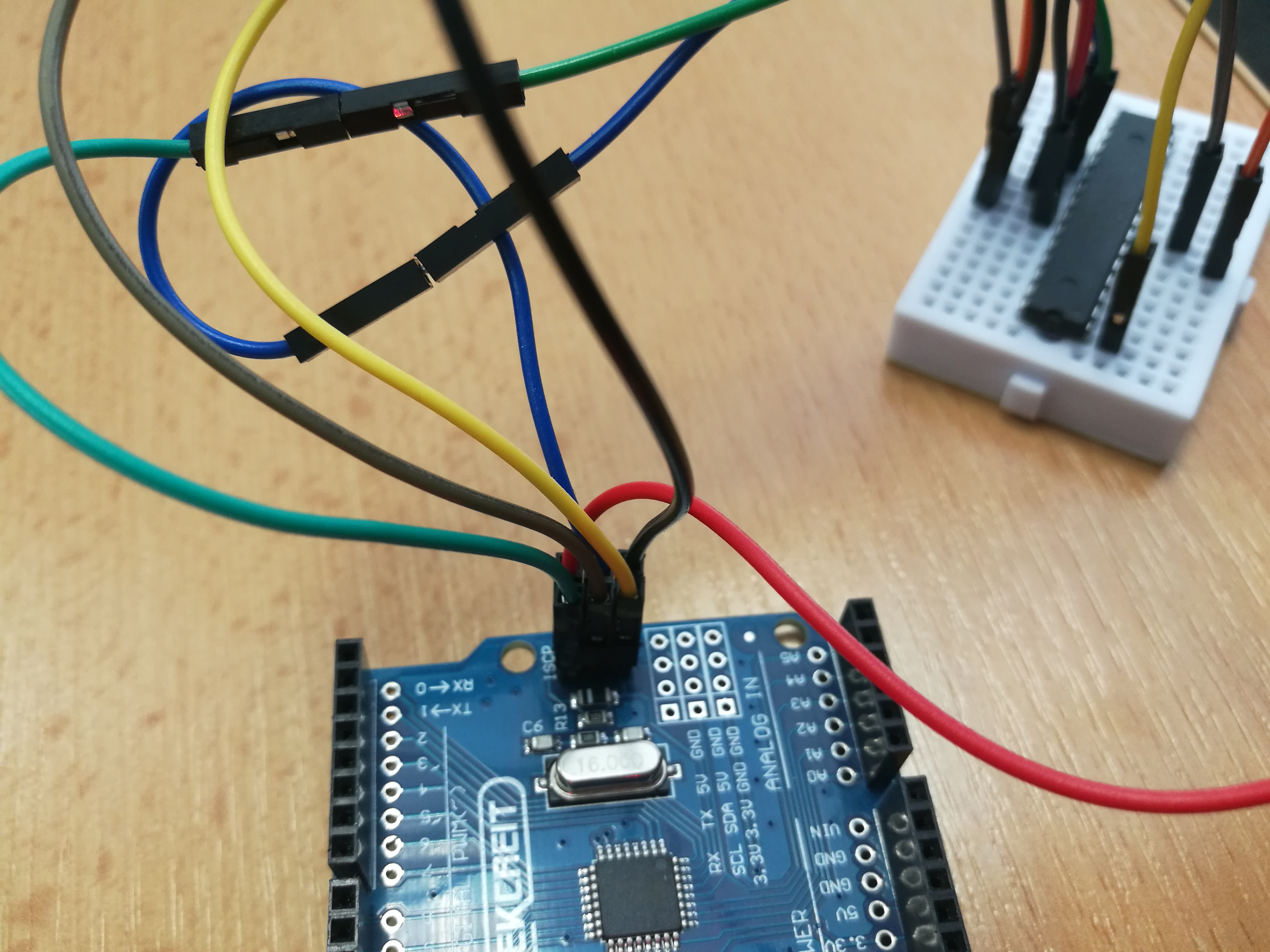

Já jsem si všiml, že máš USBasp, přes něj přes piny ISP - Obrázek , jde nahrát. Pak je programátor USBasp a kdyby to nefungovalo, tak ještě USBasp slow. Samotný USBasp se neukazuje, jen se přes něj nahrává kod "nahrát přes programátor", ale musíš nahrát zavaděč, "vypálit zavaděč". Za předpokladu, že jsi dobře nahrál ovladač.
tak toto mi taky nefunguje, pokud jsem pochopil správně připojení (foto v příloze)
to nastavení čipu v IDE mám tedy správně, jo?

Ne, takle by to šlo, kdybys měl krystal, ale já myslel, že máš arduino uno s vyndavacím čipem, a to nemáš. Takže ne. A já myslel přehrát přes USBasp, a ty v ukázce máš přes arduino uno.
Maxim
Příspěvky: 128
Re: samostatný čip ATMega328P
Příspěvek od Maxim » 23 zář 2020, 12:10
ArduXPP píše: ↑
23 zář 2020, 12:04
mám i arduino uno s vyndavacím čipem... myslel jsem, že tu těchto pinů to nemá vliv, které použiju....
tímto myslíš nastavení programátoru? tam jsem teď měl USBasp i to slow jsem zkoušel....
ale krystal nemám zatím...
