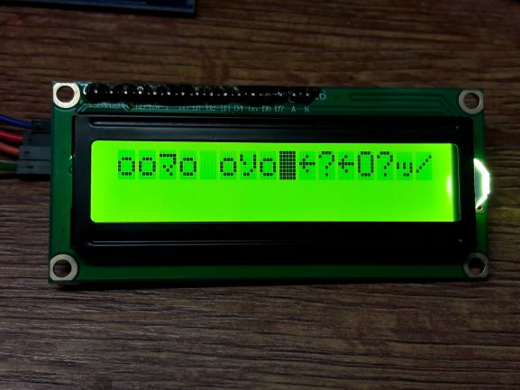

Můžeš mi to pleas nějak vysvětlit ??? protože se mi stane, že po nějaké době se mi na displeyi zobrazí nějaké zaklínadlo (čínské všelijaký klikyháky) a myslím si že by to mohlo být tímto
Hanz
Příspěvky: 262
Re: Ovladaní vetráku dle teploty a displeye
Příspěvek od Hanz » 03 lis 2020, 22:25
myslíš něco takového ?
pokud ano, máš problém v napájení

no uplne presne toto nemyslim.... jakmile to nastane tak to vyfotim, schvalne to necham zapntuy pres noc

nebo se ti výpisy na lcd překrývají či mění tak rychle, že je lcd nestíhá zobrazovat
