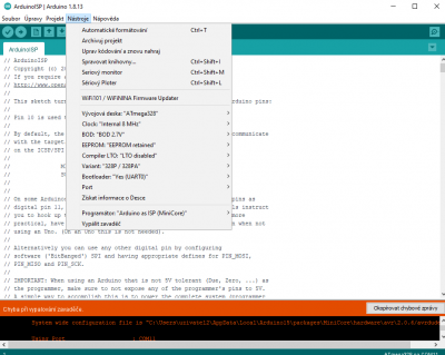

Nyní jsem vyzkoušel ten návod jak poslal Hanz, na UNO jsem nahrál program z IDE File>Examples>ArduinoISP
připojil atmegu328 podle návodu dále, ale vypálit zavaděč se mi nepodařilo
avrdude: Error: Could not find USBtiny device (0x2341/0x49)
Chyba při vypalování zavaděče.
nevím proč to píše USB tiny device... jako vývojovou desku mám zvoleno ATmega 328p on a breadboard (internal crystal)
už nevím,kde jsem tento doplněk stáhnul, možná by mohla být chyba i v něm....???
nebo to nastavení FUSE???

ale já mam nastaveno interní krystal při tom vypalování zavaděče viz foto
jak vypálím zavaděč na UNO desce s vyndavacím čipem?? co tam mám nastavit?
pokud nastavím desku na UNO a dám vypálit zavaděč, tak mi to po delší době napíše, že se to nepovedlo
avrdude: stk500_getsync() attempt 1 of 10: not in sync: resp=0x03
avrdude: stk500_getsync() attempt 2 of 10: not in sync: resp=0x03
avrdude: stk500_getsync() attempt 3 of 10: not in sync: resp=0x03
avrdude: stk500_getsync() attempt 4 of 10: not in sync: resp=0x03
avrdude: stk500_getsync() attempt 5 of 10: not in sync: resp=0x03
avrdude: stk500_getsync() attempt 6 of 10: not in sync: resp=0x03
avrdude: stk500_getsync() attempt 7 of 10: not in sync: resp=0x03
avrdude: stk500_getsync() attempt 8 of 10: not in sync: resp=0x03
avrdude: stk500_getsync() attempt 9 of 10: not in sync: resp=0x03
avrdude: stk500_getsync() attempt 10 of 10: not in sync: resp=0x03

Programátor AVRISP mkII , jestli je čip přímo v arduinu unu.
Musím dopsat, není to možné, ten čip, co s čipem komunikuje, je jen přes tx rx, takže to nepujde vypálit. Takže buď někde najdeš krystal, nebo dáš nastartovat čip a na reset dáš 12V, tím se čip resetuje. Aby to fungovalo, tak musí být GND společné.

Příspěvek od Maxim » 23 zář 2020, 11:19
ArduXPP píše: ↑
23 zář 2020, 11:06
a zbytek podle toho screenu jak mam??
pak to vypíše toto:
vrdude: Version 6.3-20190619
System wide configuration file is "C:\Users\uzivatel2\AppData\Local\Arduino15\packages\MiniCore\hardware\avr\2.0.6/avrdude.conf"
Using Port : usb
Using Programmer : stk500v2
avrdude: usbdev_open(): did not find any USB device "usb" (0x03eb:0x2104)
avrdude done. Thank you.

ArduXPP
Příspěvky: 361
Re: samostatný čip ATMega328P
Příspěvek od ArduXPP » 23 zář 2020, 11:35
Já jsem si všiml, že máš USBasp, přes něj přes piny ISP - Obrázek , jde nahrát. Pak je programátor USBasp a kdyby to nefungovalo, tak ještě USBasp slow. Samotný USBasp se neukazuje, jen se přes něj nahrává kod "nahrát přes programátor", ale musíš nahrát zavaděč, "vypálit zavaděč". Za předpokladu, že jsi dobře nahrál ovladač.
