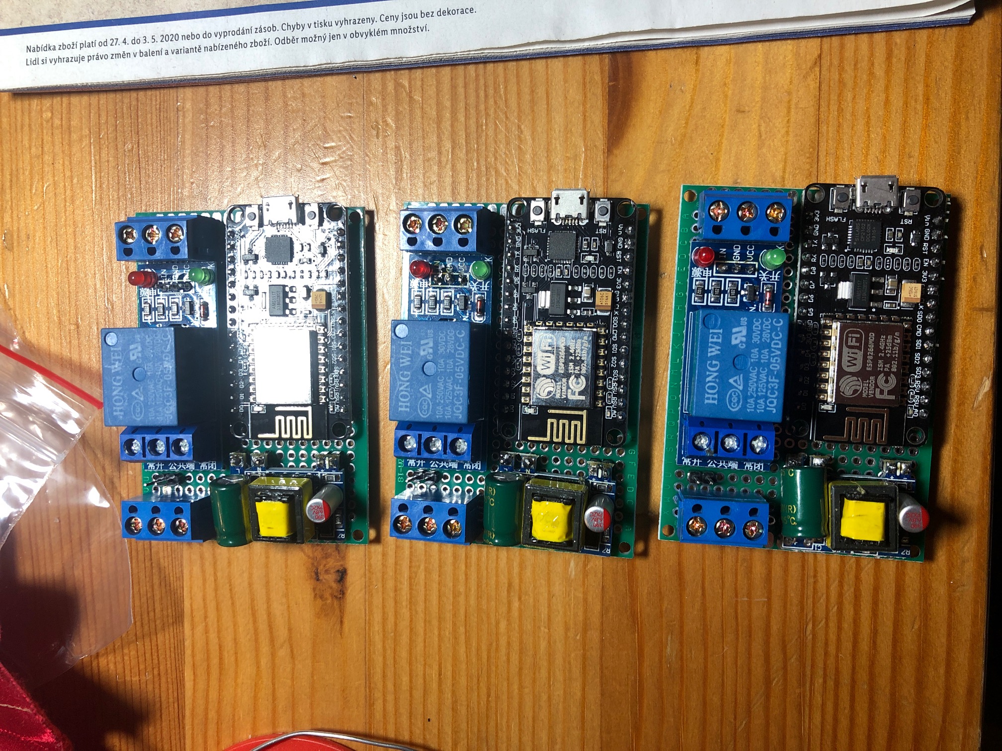

Jen poslu foto, jak vypadaji desky.
Prvni verzi co jsem napajel tak rozlozim a pouziji na teplomer. Tyto tri chci mit presne stejny, protoze si necham vytisknout na 3D tiskarne krabicky

To máš dost velké, když pohledáš "esp with relay",
najdeš modul s relé a k němu jako sendvič ESP.
Jsou i verze s "vyvedenou" antenkou, pak to jde nacpat přímo pod zásuvku, když jsou ty hluboké krabičky, jen se vyvede anténka.

Tak to jsem nikde neviděl :)))
Ale je to první můj výtvor, je to na desce 5x7 cm
Myslíš toto ??
